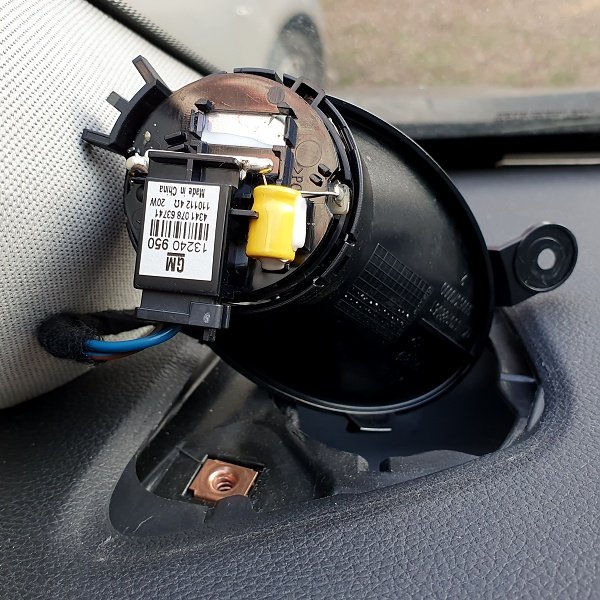

Tak jsem si říkal, když už Astra má přípravu v palubce na centrální reproduktor, že bych si ho tam dodělal. Už jste si někdo pohrával s touto myšlenkou? Případně kdo jej má, že by byl ochotný zjistit, jak je to zapojeno. Je vůbec rádio CD400 ochotno hrát ze 7 reproduktorů? Podle popisu konektoru X1 v viewtopic.php?f=12&t=453 nemá reproduktor svůj výstup, tak nevím kam s ním

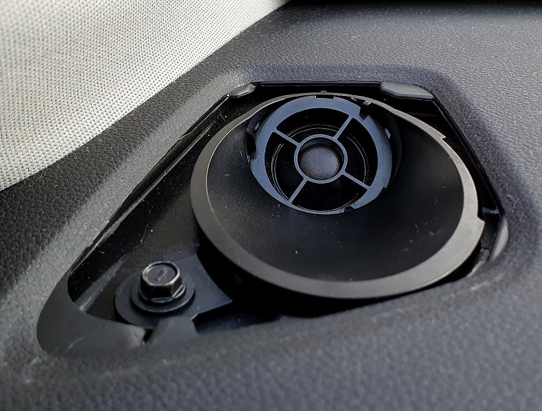

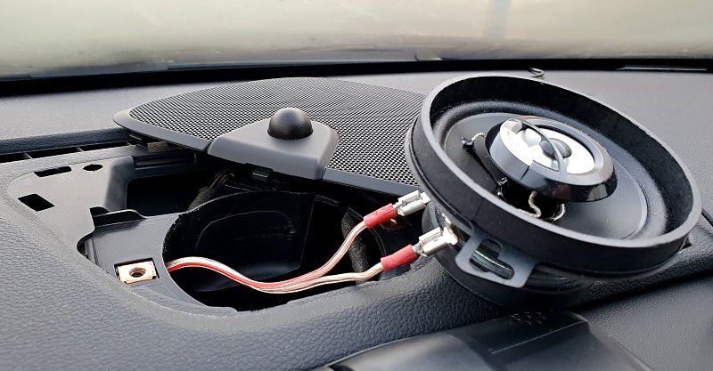

Vyřešil a tady je malý návod, je to fakt lehké  Hraje to lépe, hlavně mluvené slovo je teď mnohem srozumitelnější, ale žádný wow efekt nečekejte. To by se musela měnit celá audio soustava. Tu mám v plánu někdy časem
K repru nevedou žádné kabely, pouze k snímači (to je pro účely reproduktoru k ničemu).
1. Koupit nějaké repro o velikosti 8,6 cm, zejména třeba 2 pásmové koaxiální. Já zvolil ALPINE SXE-0825S (jelikož se kupují v páru, tak mám stále jeden doma navíc, tak se můžeme s někým domluvit na výhodném předprodeji).
2. Vyndat rádio a informační displej dle viewtopic.php?f=12&t=226
3. K reproduktoru jsem kabel připájel a protáhl dolu k rádiu. Na obrázku je to ten bílý kabel
4. Připojil jsem kabely na příslušné kabely z X1: 32 minus; 39 plus. Pečlivě zaizoloval. Přesně jak říká schéma zapojení (originál čitelné pdf jsem nejde vložit, tak případně zájemcům zašlu). Přesný popis pinů X1 viewtopic.php?f=12&t=453
5. Hotovo a hrajem
