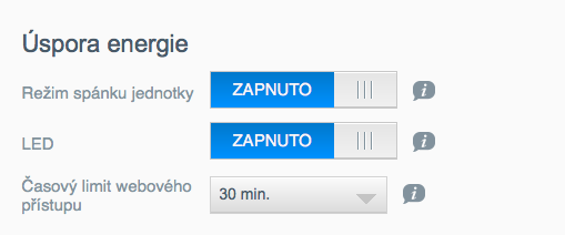

Máš zapnutý režim spánku? Mne sa po pár minútach normálne uspí.

Ahoj, tak konečně, kdo vlastní toto super zařízení
Mám nastaveno po 5min. to už tam bylo od prvotní instalace. Jak zjistiš, že opravdu je v úsporném rečimu, vždy když na něj šáhnu, tak min. lehce se chvěje. Díky za info.

Je otázkou, jestli na ten disk stále něco přistupuje, tak se ani neuspí.
Předpokládám, že uvnitř běží nějaký Linux, takže přes SSH se na něj nedostaneš?
Jinak se uspávání disků nastavuje v /etc/hdparm.conf příkazem spindown_time.

Tak cloud už usíná, ale musel jsem vypnout Media = Server médii DLNA.

takze si prisiel o jednu velmi dobru funkcnost, DLNA umoznuje streamovat media na dalsie zariadenie, prehravat filmy na telke ...
este skus pozriet ci pri tom DLNA sa neda nastavit ako casto scanuje ci nieco nieje nove, ak to robi casto tak disky nevypnu.

Tak mi 3x se mi disk dál do úsporného o už to zase neusina, tak že tím DLNA to nebude. Jinak vše se podařilo nastavit za pár minut, i oprávnění do složek. S tím usínáním to asi zabalím, je tam disk 24/7, tak snad něco vydrží.

mam take, problem s uspavanim je od urcite verze systemu, me pomohlo downgradovat na verzi v04.01.04-422, a pak drobne doladeni primo v systemu pres SSH, bohuzel ja vyuzivam funkci DLNA a uspavani disku je pak hodne zavisle na zarizenich v siti, kazdy wokeni system ho vidi a porad po nem neco chce i kdyz ty nechces, kazde zarizeni typu SmartTV, AVreciever s DLNA podporou toto zarizeni obtezuje, nastesti se da nastavit ktere zarizeni ma ignorovat a ktere ne, a to jednoduse pres UI....... Hodne stesti stimto diskem, mam ho uz pres rok a pul a porad to nemam vychytane k dokonalosti  , uz jsem postupne na to rezignoval....... ted jsem koukal ze se uspava sporadicky.....  kazdopadne je to lepsi nez s nejnovejsim firmware...... mam zakazane automaticke aktualizace....

Aj, tak už jsem asi na to přišel, aktualizoval jsem FW na nejnovější a od te doby to přestalo fungovat
