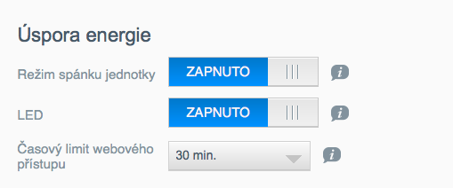

Máš zapnutý režim spánku? Mne sa po pár minútach normálne uspí.
