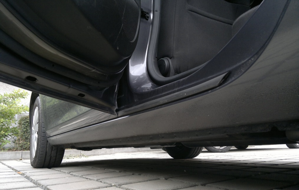

Re: Voda vo dverach
Ja ich tam nemam, ale mam tam horizontalne tesnenie pod obidvoma dverami.
Co som si vsimol na tvojich fotkach tak tam nie je.
Podla tohoto je to tak pred a po facelifte, takze zase chceli niekde usetrit a nedopadlo to dobre.

Přesně v těch místech na fotografii, co jsou tam na spodní straně tveří otvory, mám gumové zádky, které jsou prořezené. Pravidelně je kontroluji, cca co 2 měs. Astra J Cosmo r.v. 2015 / 2.

Re: Voda vo dverach
Mohl bys hodit hoto kde přesně. Mrkl bych na to. Díky.
