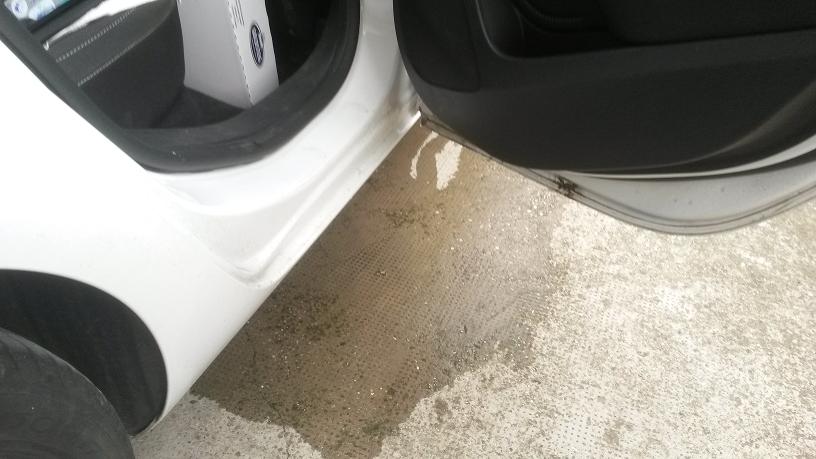

Dnes za jazdy som pocul zblnkotanie. Vravim si, ze isto sme nechali pet flasu s vodou v kociku. Ale ked som otvoril zadne lave dvere, zdroj bol jasny. Upchali sa tie gumene tesnenia s kanalom na odtok. Tak som ich vybral a vylialo sa asi 2-3l vody. Foto dam z domu, no hroza. Elektricke okno som radsej neskusal. Nie ze ostane dole. Pojdem do servisu, nech daju dole tapacir a vycistia a premazu co treba. Kazdopadne gumene zarazky som vybral zatial. Palec hore konstrukterom. Takze odporucam tie dve gumky z casu za cas vybrat a vycistit. Treba ich len potiahnut.

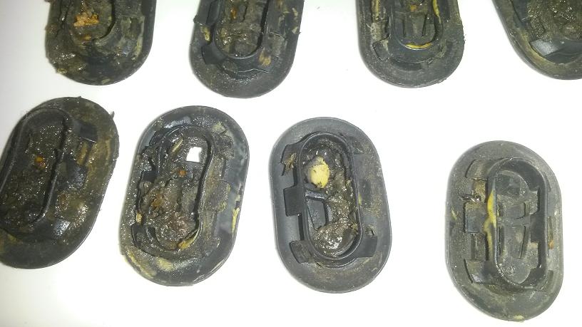

Ja som si po kúpe auta všimol, že mám na dverách pri niektorých záslepkach akoby mastné fľaky (pravdepodobne zbytky prostriedku po ošetrení dutín karosérie proti korózii). Tak som ich všetky povyberal, prečistil a zistil som, že niektoré nie sú od nova "prechodné" - tak som ich skalpelom v strede kde by mali mať štrbinu na prípadný odtok vody poprerezoval a mám pokoj. Podobný "nedorobok" som mal na predchádzajúcom aute, tak som to predpokladal, že to môže byť aj u nového auta. Pri výrobe u niektorých tých gumenných ucpávok sa neprereže dostatočne ten otvor, vo výrobe sa to neskontroluje - len sa nasadia a problém je na svete. Doporučujem dvakrát do roka (pred zimou a po nej) skontrolovať záslepky a prečistiť ich, zvyknú sa sem-tam upchať.

tak ja som ich mal prerezane vsetky. aleeee..pozrite si foto toho bordelu...co musi byt vo dverach potom...

No bratm, podľa foto to vyzerá "dosť strašne", ale v skutočnosti to nemusí byť až také zlé. Tie gumičky sú celkom na najspodnejšom mieste a pri vytekaní vody sa na nich všetok ten pozmývaný prach z vnútra dverí a okien usádza, čiže dvere z vnútra nemusia byť zákonite ani veľmi špinavé.
Skús cez tie otvory po gumičkách nejakou dlhšou "vatovou tyčinkou" urobiť "kontrolný výter" vnútra dverí a uvidíš výsledok a až podľa toho sa rozhodni, či je potrebné dávať tapacír z dverí dole.
Najlepší by bol nejaký endoskop a pozrieť sa dovnútra, no kde zohnať s takým malým prierezom, aby sa dal vopchať cez tie otvory.

Ja s tym nejdem robit nic. Akurat som vycistil gumicky a hotovo. Auto je v zaruke, tak im to hodim do servisu, ked bude cas. Mam aj puknuty lak pri listach a este nieco  by som im chcel dat, tak si popisem a nech sa na to pozru. Inak okno chodi, zjavne motorcek voda nezasiahla. Asi to nejak konstrukcne vnutri osetrene bude. No uz viem preco mi po dazdi zacalo vrzgat prave zadne okno. Takze, ak bude cas, zastavim sa a nech to daju dole a namazu. Bordelu tam je dost. Dal som tam prst a bolo tam toho este.

Ja som ohladne tohto problemu uz davnejsie zalozil vlakno. Nic ineho mi nepomahalo, len tie zaslepky vybrat. Odvtedy mam pokoj. Takisto som pocul zblnkanie a myslel som si, ze je to palivo a ked som tie gumicky stlacal vytieklo za kybel vody. Nic nepomahalo, tak su prec. Naco tam vlastne su, aby branili odtoku vody ?
