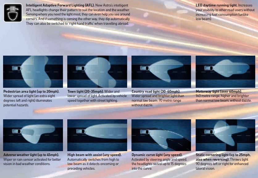

Astra nema prisvecovani mlhovkama do zatacek, vyuziva k tomu hlavni svetlomety, tedy pokud to jsou ty bi-xenony AFL, jde tim dosahnout lepsiho ucinku a vice rezimu nez u rozsvecovani mlhovek.
Nejaky dodelavani rozsveceni mlhovek bych vubec neresil, kdyz na to nejsou uzpusobeny, protoze by se to stejne minulo ucinkem

Astra pred fl s bixenonom ma prisvecovanie pri nizkej rychlosti v hlavnom svetlomete.je tam samostatna ziarovka v parabole.nie sosovka prisvecuje. Takze je to ekvivalent toho co ma koncern v hmlovkach.
