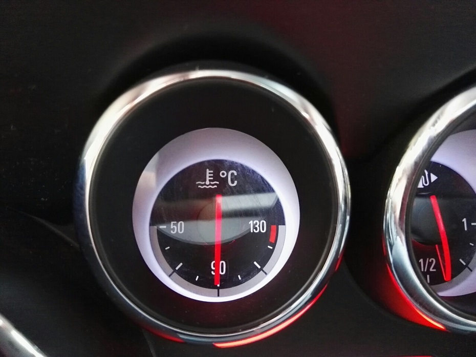

Mne sa ta rucicka teploty nezda mimo. Ja to mam rovnako.

Příspěvek od matusbelusak » 30 říj 2016, 16:05
urcite mas tak isto rucicku? mne sa to nejak nezdá ale tak zatial to neriešim

No pozeram znova na tvoju fotku a mam to aj ja tak. Teplomer nemas priamo oproti a pozeras ( fotis ) trochu z uhla, takze sa moze zdat trochu vychylena ale pozeram na tvoj a ako keby som pozeral na svoj. Toto by som neriesil.

ta rucicka je vzdy tak vychylena. na obochastrach to tak mam, mal som.

chlapi už som prišiel na to prečo je ta ručička teploty trošku vychýlená od 90, všetky termostaty čo sú v astrach sú nastavené že sa otvárajú na teplotu 88- 89 stupnov, tak ono to ukazuje 89 preto sa zdá vychýlená

Aby som to trochu "skomplikoval": ja mám ručičku presne kolmo dole, ale ja mám motor na palivo "používane spravidla v osobných autách" :) a nie motor na palivo "používané v nákladných autách a poľnohospodárskych strojoch" :lol: . Do úvahy je potrebné brať aj nepresnosť "meracieho prístroja", ktorá býva až 2,5%.
A niekde som čítal, že prevádzková teplota motoru (zážihového, vznetového neviem) nie je cca 90°, ale až 105°, tak asi preto to ukazuje presne na čiarku i keď je diskutabilné, prečo je označená ako 90°.
No spravidla si takéto malichernosti a nepodstatné veci netreba ani všímať :twisted: a ignorovať ich, radšej si "vychutnávať" jazdu.

Ja mam tiez presne, ale vo Focuse bola standardne asi 3mm pred 90C znackou, naviac to bolo urobene tak, ze na svoju optimalnu polohu vystupala po 3-4km jazdy, pritom, ked clovek pustil debug mod na palubnom pocitaci, tak teplota bola este len na 70C. A napriklad v nejakej Alfe (asi 159) bol ten snimac teploty prilis blizko termostatu, tak rucicka behala +/- 5mm pocas jazdy, tak ako sa to da sledovat na nasom odblokovanom palubnom pocitaci. Napriklad je vonku -15C, teplota horko tazko vystupa na 70C po 6km jazdy a pustim ventilator v kabine a hned zacne klesat teplota.

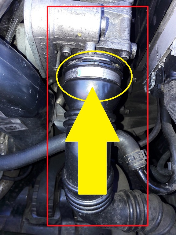

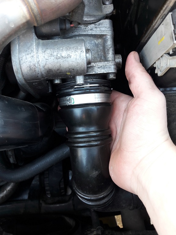

chlapi, nechcem zakladať zase nove vlákno nech ich tu nemam tisíc, ale zaujímalo by ma čo je na tej fotke ozančené v štvorčeku za potrubie? kam to vedie? ide cez nu olej? lebo tam kde mam šípku a označený kružkom, tak zo spodu hadice stále nahmatam olej, utriem, prejdem niekoľko km a zase olej, ale žeby mi nejak extra tiekol to nie len sa tam objavuje, tak ma zaujíma čo tam je, pozeral som na to ale tam je taka nejaka iná spojka a netrufam si to rozoberať
tak prikladám aj svoje foto aj s miestom kde to tečie...
