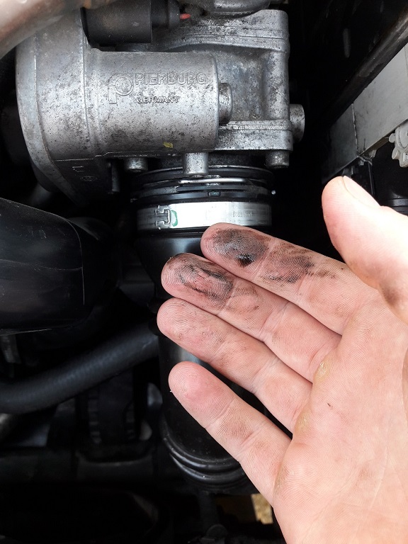

chlapi, nechcem zakladať zase nove vlákno nech ich tu nemam tisíc, ale zaujímalo by ma čo je na tej fotke ozančené v štvorčeku za potrubie? kam to vedie? ide cez nu olej? lebo tam kde mam šípku a označený kružkom, tak zo spodu hadice stále nahmatam olej, utriem, prejdem niekoľko km a zase olej, ale žeby mi nejak extra tiekol to nie len sa tam objavuje, tak ma zaujíma čo tam je, pozeral som na to ale tam je taka nejaka iná spojka a netrufam si to rozoberať
tak prikladám aj svoje foto aj s miestom kde to tečie...
