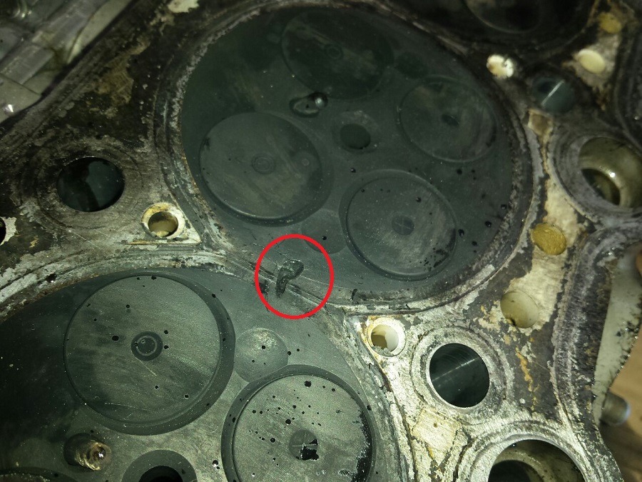

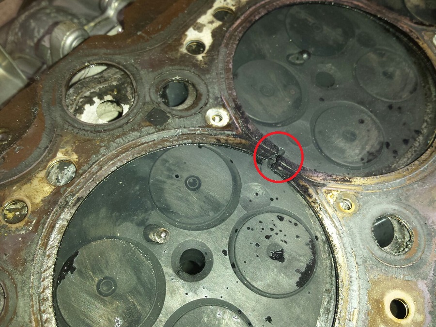

nazdar, tak už to je asi neskoro ale reagujem na toto vlákno kedže aj ja som mal rovnaký problém, kupil som astru pred rokom a pol v marci 2015 s autom som jazdil no mal som menšie podozrenie že niečo nie je v poriadku kedže som na 95km/h dal 6 a s autom triaslo jak drbnuté prestalo to cca od 100 a viac, mam 81KW 1,7 2011 ročník, tak som to neriešil a jazdil som s tym dalej, raz som šiel na dlhšiu trasu s autom ale to nebolo moc možno 160km, pomedzi tym auto na rozjazdoch zdochynalo nech som robil so spojkou čo som chcel, s autom triaslo, po ceste domov vypísalo hlašku ENGINE POWER REDUCED, po tomto akoby autu odišlo turbo, malo divný zvuk akoby šlo len na tri valce, auto šlo ale bez výkonu, bez nakopnutia, odviezol som auto do oplu či by nevedeli čo to može byť a rovno tam aj ostalo pobočka OPEL MICHALOVCE, tak a začala sa práca na aute, auto začali robiť a postupne som sa dozvedal info že odišiel vstrek, dali nové, žhaviče tesnenia a podobne, všetko zmontovali no po naštartovaní nič moc, pri premeraní im ukazovalo na PC že v 3 a 4 valci či ako nie je tlak aky by mal byť či čo (nie som mechanik), tak že musia rozobrať motor, po rozobratí mi volali aby som sa osobne na to prišiel pozrieť, v motore bola akoby vypálená diera, spálilo to aj tesnenie, vid foto, pýtal som sa čo to mohlo spraviť netušili ešte sa s tym nikdy nestretli, hlavu poslali na opravu niekam preč oprava hlavy len, vyplnenie tej dierky 500€, hlava prišla zmontovali všetko a auto šľapalo jak hodinky, prišiel som si po auto nechal tam 2 200€ s tým že som 500€yzobral od autobazaru ako odskodnenie zo skrytej zaruky, auto som prevzal bez hlášky všetko super, cestou domov po 20km cca auto znova vypísalo tu hlašku, okamžite otočka a naspäť do servisu a bolo mi povedané že auto neregenerovalo tak preto to vypísalo, musel to spraviť on manuálne cez PC a po vypálení všetko ide ako má už cez rok, takže dávam do povedomia čo sa aj može stať

matusbelusak píše:... len na tri valce, auto šlo ale bez výkonu, bez nakopnutia, odviezol som auto do OPEL MICHALOVCE, tak a začala sa práca na aute, auto začali robiť a postupne som sa dozvedal info že odišiel vstrek, dali nové, žhaviče tesnenia a podobne, všetko zmontovali no po naštartovaní nič moc, pri premeraní im ukazovalo na PC že v 3 a 4 valci či ako nie je tlak aky by mal byť či čo (nie som mechanik), tak že musia rozobrať motor, po rozobratí mi volali aby som sa osobne na to prišiel pozrieť, v motore bola akoby vypálená diera, spálilo to aj tesnenie, pýtal som sa čo to mohlo spraviť netušili ešte sa s tym nikdy nestretli,.... hlava prišla zmontovali všetko a auto šľapalo jak hodinky, prišiel som si po auto, auto som prevzal bez hlášky všetko super, cestou domov po 20km cca auto znova vypísalo tu hlašku, okamžite otočka a naspäť do servisu a bolo mi povedané že auto neregenerovalo tak preto to vypísalo, musel to spraviť on manuálne cez PC a po vypálení všetko ide ako má už cez rok, takže dávam do povedomia čo sa aj može stať
Nerád niečo komentujem "len tak" bez podrobnejších informácií, no podľa tvojho popisu činností servisu pravdepodobne tiež len hádali a typovali chybu, keď najprv menili vstrek, potom žhaviče, tesnenie a čo ja viem ešte čo a až potom to premeriavali a diagnostikovali - nebolo by lepšie všetko najprv premerať, urobiť diagnostiku na PC (ako píšeš) a od konkrétnych výsledkov sa tzv. "odraziť"? Nem-hápem taký postup!!!
A tu manuálnu regeneráciu pomocou PC mohli urobiť aj bez "tvojho zásahu", veď o tom vedeli keď Ti to povedali a mohli aj predpokladať - ale načo robiť niečo naviac pre spokojnosť zákazníka, veď keď bude mať problém, tak sa vráti a ešte to aj naviac zaplatí a oni budú mať o "dobre zaplatenú robotu" postarané.
Podľa mňa "je to celé nejaké choré"!
