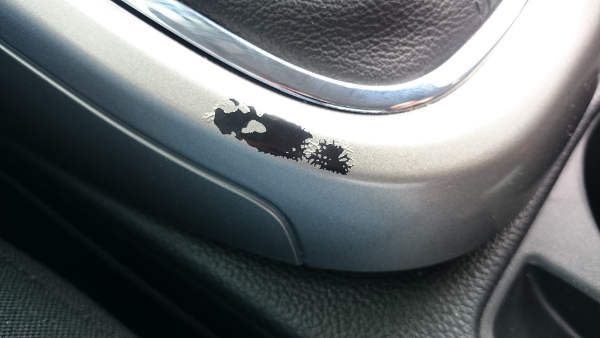

Ahoj, jsem jediný kdo s tím mám problém? Plastové nabarvené díly (v mé variantě stríbrné) uvnitř mi přijdou celkem nekvalitně nabarvená, na obou stranách má "stříbrná" rukojeť škrábance od nehtů a nebo nevím čeho, plus mám poškozený plast u řadící páky. Takže je vidět černý plast pod barvou...
Napadají mě tři řešení ale nevím které je nejvhodnější a barvy se dost bojím.. poradí mi někdo?
1) Koupit díly znovu ale nevím kolik by to stálo
2) Sundat a stříknout znovu (nebo si nechat stříknout)
3) Sundat a natáhnout nato folii?

to vidim 1. krat
ja by som zvolil foliu.

Tak to vidím poprvé, je pravda, že sice mám Astru 8 měs. ale jezdím sní denně a mám najeto 10 000km a nemám nic takového. Otázkou je za pár let. Už jsem viděl mnoho Aster J a to i rok výroby 2010 - 2011 a žádná toto nemeěla a najeto mely i okolo 150 000km.
Osobně bych volil variantu 1 - koupi použitých dílů s vraku Astry J a případně je pak potáhnout průhlednou fólií.

nerozleptal to nejaky pripravek?
Re: Oprava poškozených plastů v interiéru
Auto je rok a půl staré.. To co je na fotce je asi rozleptané (auto sem kupoval rok staré).. Fotku teď nemám ale na rukojetech dveří mám barvu poškrábanou do černého plastu nehtem nebo klíčem (pak ji sem hodím) a to tam nebylo a nikdo to úmyslně nedělal.
Tam kde už je barva poškozená, tak tam jde krásně dolů takže jsem to i schopnej celé oloupat na černý plast (pod barvou je to lesklé a hladké)..
Než se do něčeho pustím... Auto je ještě v záruce, má smysl to vůbec zkoušet na záruku, mám dojem že nemám šanci...

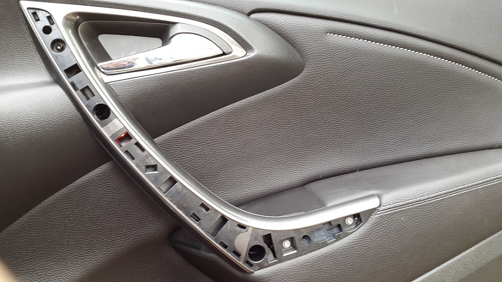

A netušíte jak sundat ty rukojetě dveří? Na internetu sem to nenašel, vím akorát jak sundat středovou lištu okolo řadičky.

Ja by som to riešil buď fóliou alebo niečo takéto: http://www.hydrografika.sk/ - dá sa to aj v domácich podmienkach. Videl som týmto spôsobom "vytunenú" modelársku vysielačku, len to teraz neviem nájsť. No pokiaľ máš auto v záruke, tak skús to reklamovať - za opýtanie nič nedáš.
Tu si stiahni knihu v ruštine: http://www.astra-j.cz/viewtopic.php?f=15&t=729 a na strane 286 je postup ako demontovať kľučky dverí.

Ještě zjištuju jestli se to nedá sehnat na vrakovišti a za kolik.. A moc díky za tu hydrografiku to vidím poprvé a vypadá to fakt dobře (snad bude nejakej vzor leštěného kovu), příručka brutální, to by mělo být součístí auta alespoň a AJ

ešte môžeš skúsiť "plastidip" alebo v podstate to isté od foliatec. majú aj striebornú metalickú a v opli by si to všimnúť nemuseli
ak si myslíš, že by si prišiel kvôli tomu o záruku. aplikácia úplne jednoduchá a v prípade núdze to stiahneš z toho dole.
fólia je super ale treba vedieť aplikovať a zložitejšie plochy sa ti nemusia podariť ...
striekanie je aj na prípravu, aplikáciu aj časovo asi náročnejšie.

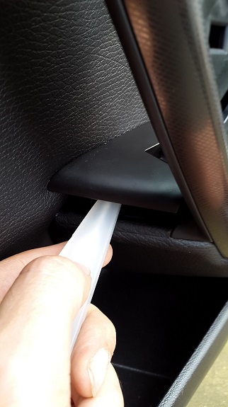

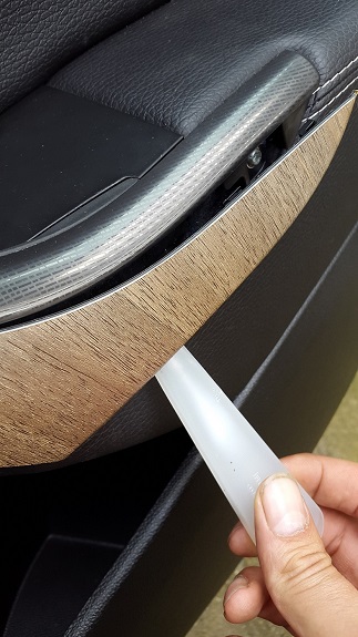

neviem či sa dá dať dole cela rukoväť . demontovať sa dá ten plast v strede v tvare hokejky lebo pod ním sú 2 skrutky a plast s el. ovládaním okien. ta rukoväť je asi napevno k tapacíru dverí. neviem či ten další plast sa dá tak isto vycvakať- neskúšal som.
odporúčam použiť niečo ploché pevné a plastové-nie kovové náradie.
tú lištu obr.2 treba páčiť zo spodu od opierky nie z hora. tam je totižto taký " háčik" - ked vycvakáš všetko tak sa lišta ťahá smerom dole. Je to z tvrdého plastu a pri vycvakávaní to vydáva zvuky "doprdele, už som to zlomil
" tak netreba sa báť ale aj tak to treba robiť opatrne.
