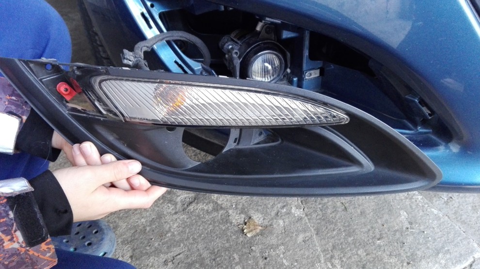

R@dek
Příspěvky: 283
Re: Dotaz na demontáž celku blinkr+mlhovka (facelift)
Příspěvek od R@dek »

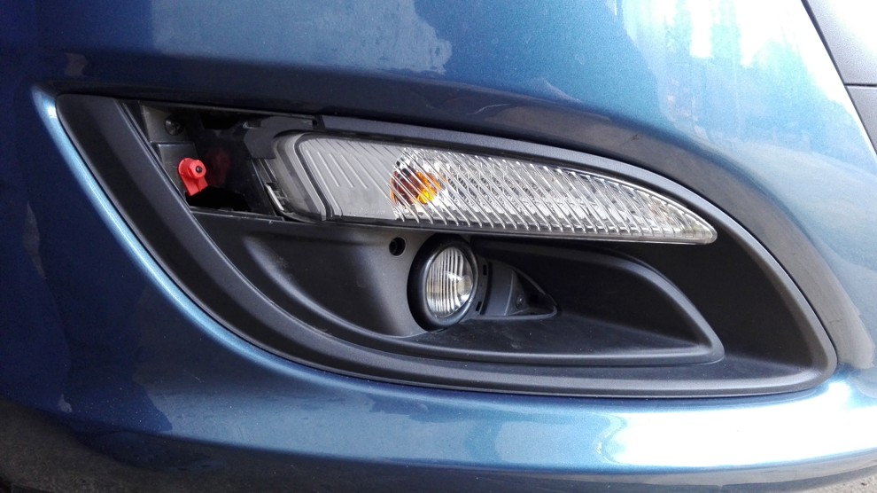

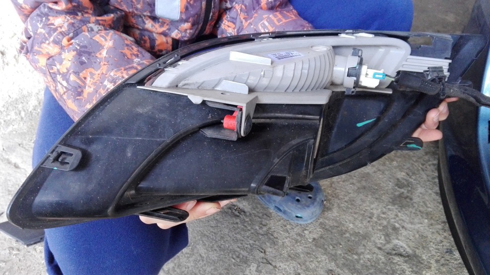

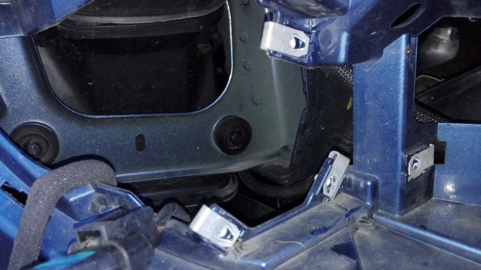

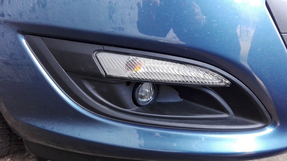

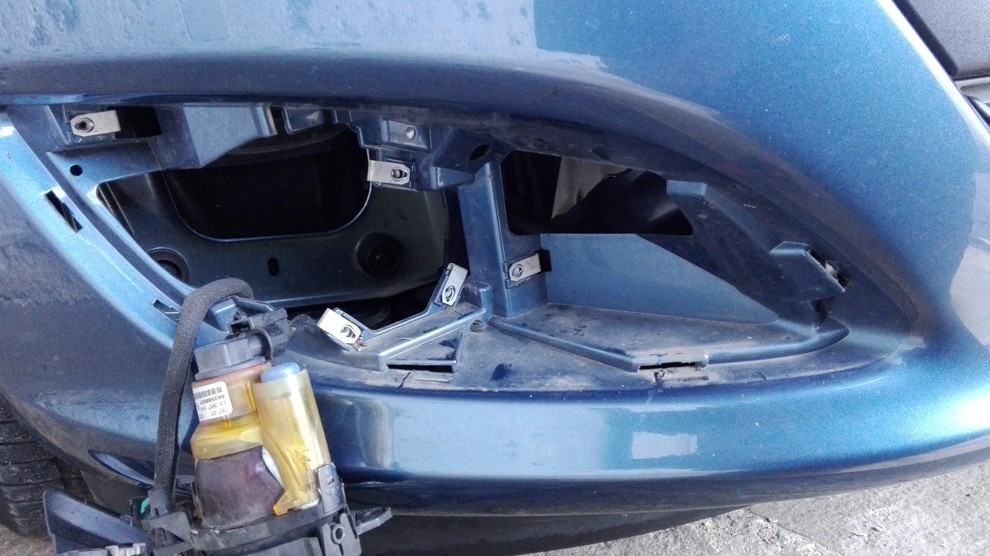

Třeba někomu pomůže pár fotek z demontáže tohoto dílu.

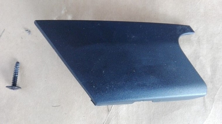

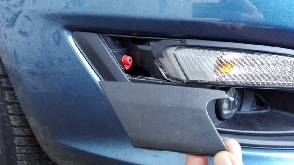

R@dek
Příspěvky: 283

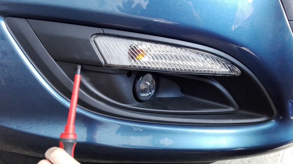

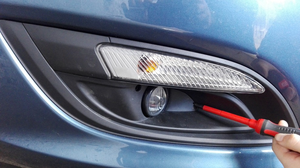

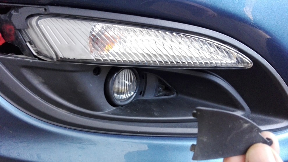

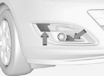

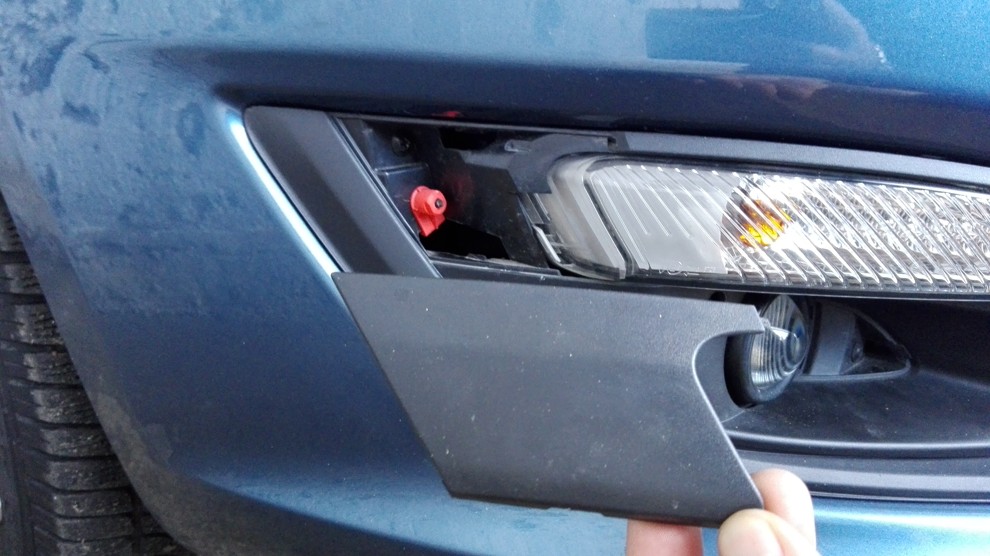

Demontáž horní krytky

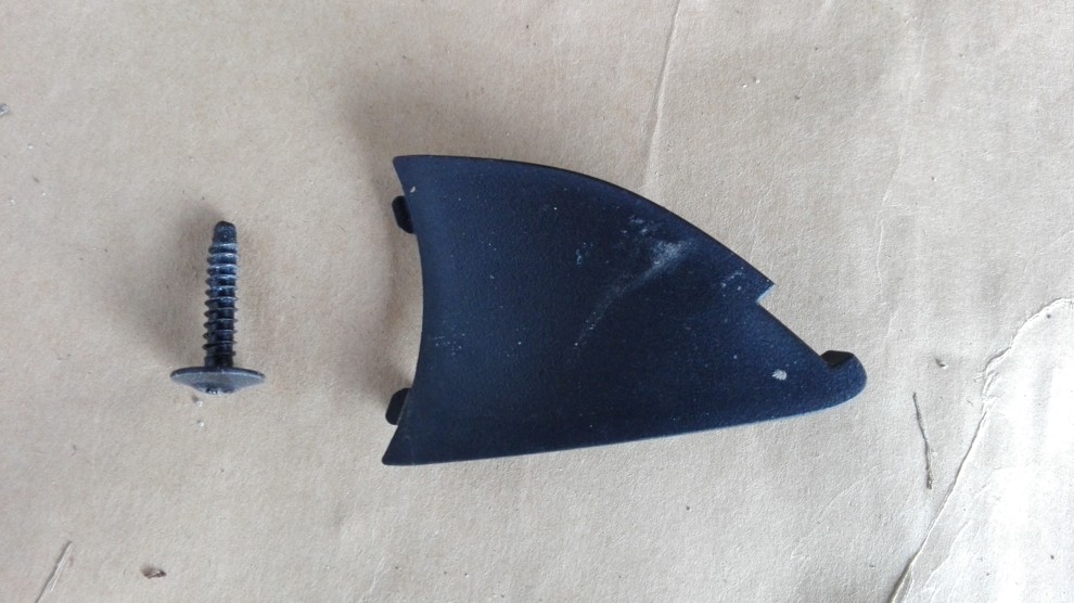

R@dek
Příspěvky: 283

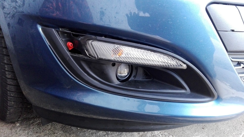

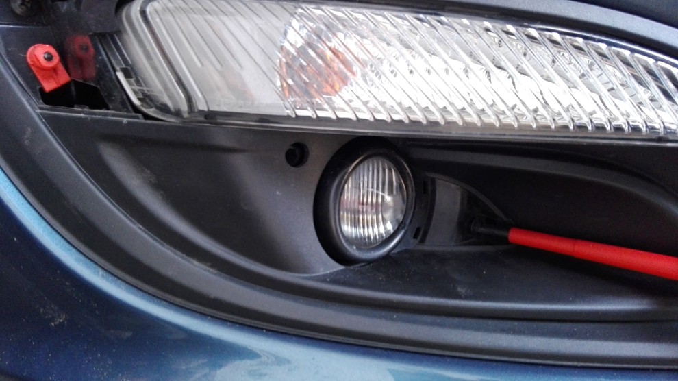

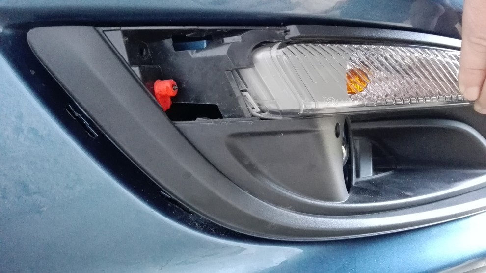

Demontáž spodní krytky

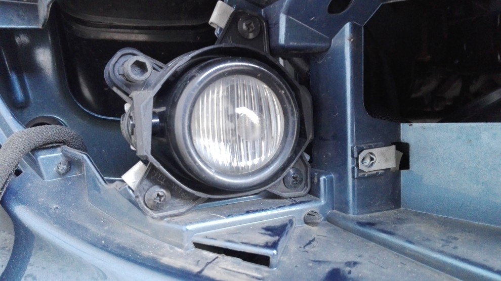

R@dek
Příspěvky: 283

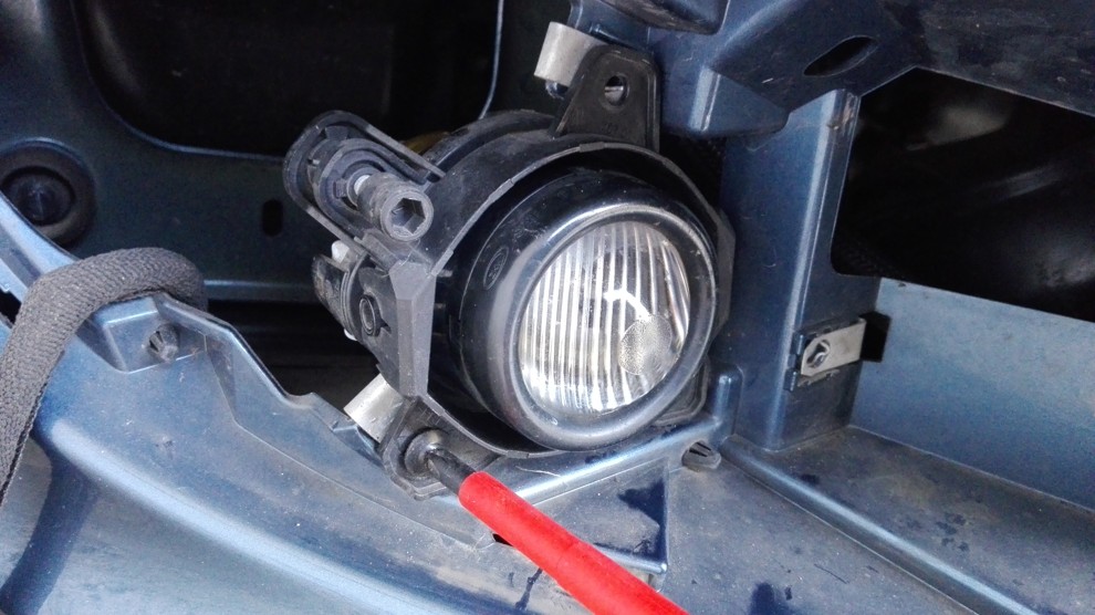

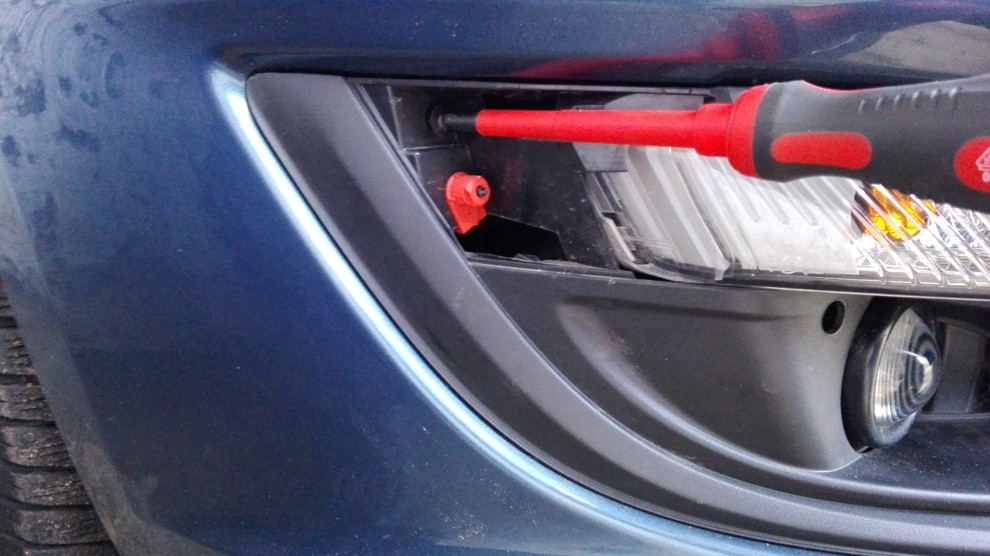

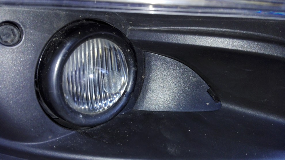

Demontáž horní šroubek

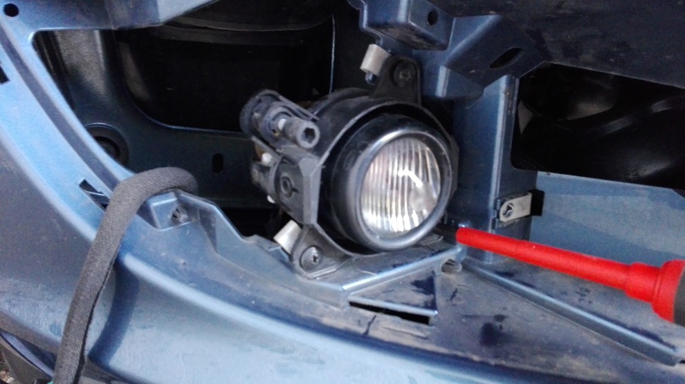

R@dek
Příspěvky: 283

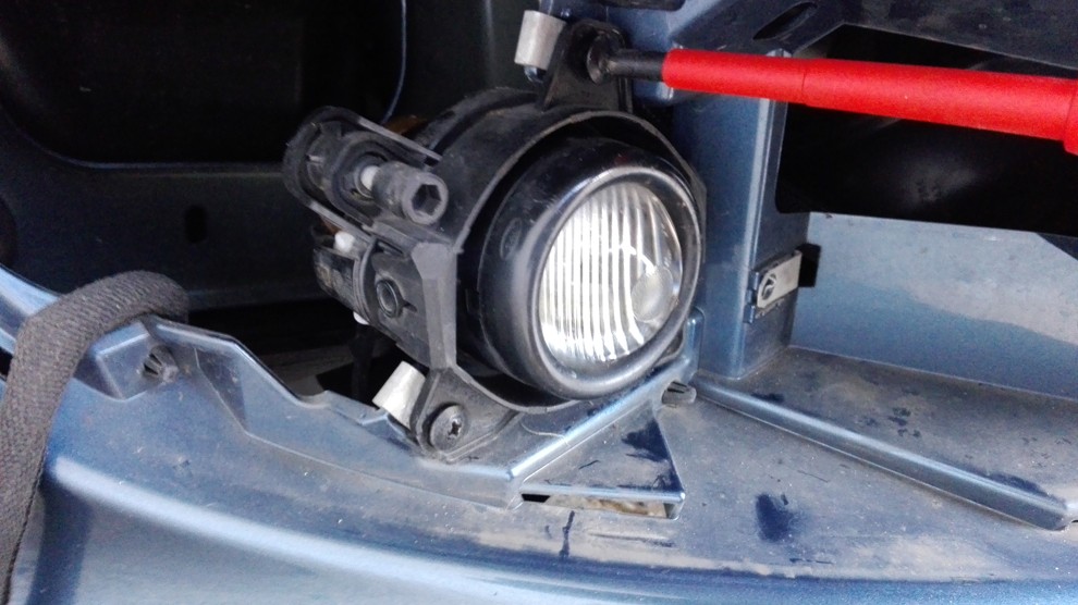

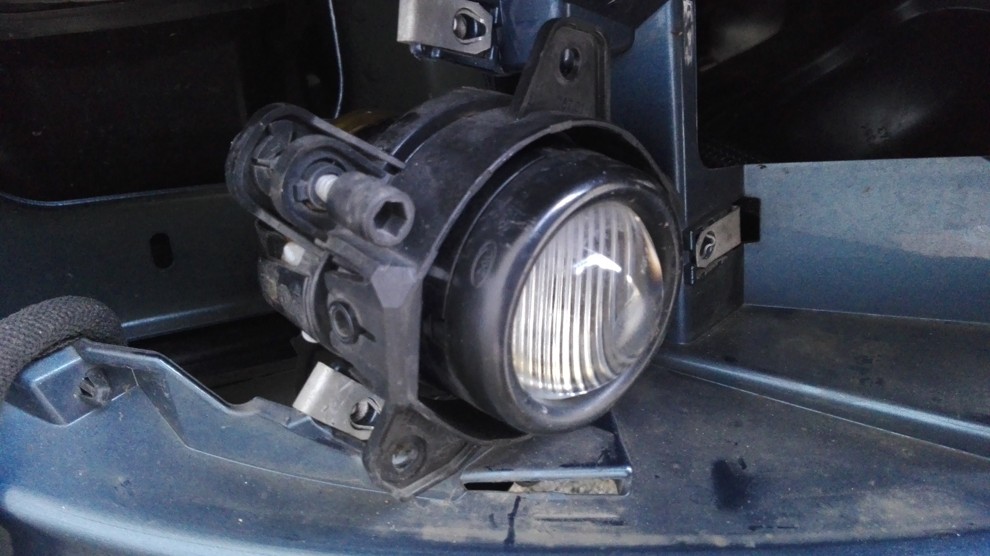

Demontáž spodní šroubek
