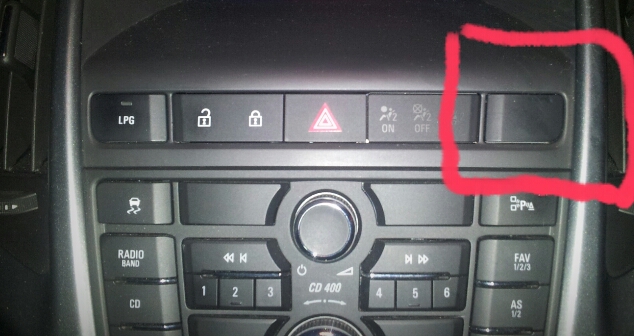

Napadla mě taková věc, že bych si otevírání garáže vytáhl na palubku. Do místa podle fotky, nevíte někdo jestli na toto místo lze sehnat originál tlačítko bez nápisu. Máte tam někdo něco mačkacího kromě volby režimu. Případně udělat něco pro zprovoznění záslepky.

Takze vyvoj: Opel do techto mist vyrabi pouze tlacitko TOUR (flexride) za 800 Kc. Zkousim zjistit jestli by mu nesla vymenit cepicka za zaslepku z auta.
Druha moznost co me napadla pouzit signal pro prijem hovoru z volantu, nemam bluetooth takze mi nic nedela :-) Jen najit ten spravny pin.
