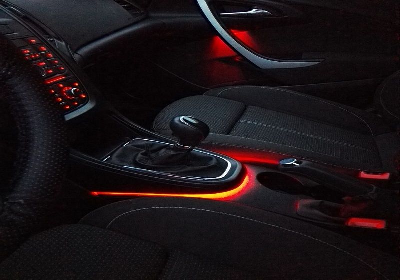

Re: Jak udělat: Osvětlení madla dveří
Ty tiež nemáš osvetlenie madiel dverí a stredovej konzoly? Nechápem, veď to by malo byť už v základnej výbave, pretože som to ani nenašiel v cenníku ako nejakú (naviac) príplatkovu možnosť.
Ja mám denné svietenie tiež LED a či to osvetlenie svieti aj s denným svietením (s klasickými tlmenými a diaľkovými svieti) tak to neviem - musím sa pozrieť - alebo len vtedy, keď je osvetlená aj celá palubovka. Pokiaľ by svietilo, tak pri dennom svetle si to ani nevšimneš, v tme to nie je vôbec rušivé a odber to nemá skoro žiadny - sú to LED-ky.
Nebolo to v zaklade. Bolo to standardne v cosmo a sport a volalo sa to tusim ambiente podsvietenie. Za priplatok sa to nedalo. Inak pride mi na hlavu, ze dopredavaju staru retro astru a miesto snahy este nejak ju urobit atraktivnejsou vyberu aj taketo drobnosti. Ak to ja zhodnotim presne opacny trend ma ta politika opla. Predfaceliftova mala viacej prvkou, ako drziak na okuliare, 7repro, 12v vzadu a nejdem menovat dalsie. A rokmi skor veci ubudali ako pribudali.
Ja LED nemam, no svieti to stale nezavisle od toho ci svieti drl ci stretavacia. Intenzita sa tiez nemeni.

Ambientne osvetlenie okolo riadiacej paky od maja 2015 (MY16) nie je sucastou ziadnej astry j (zaujímalo by ma, ci to pojde jednoducho dorobit). Tak isto uz v cosme nie su ozdobne kryty nastupnych prahov.
Nezmyselne setrenie
