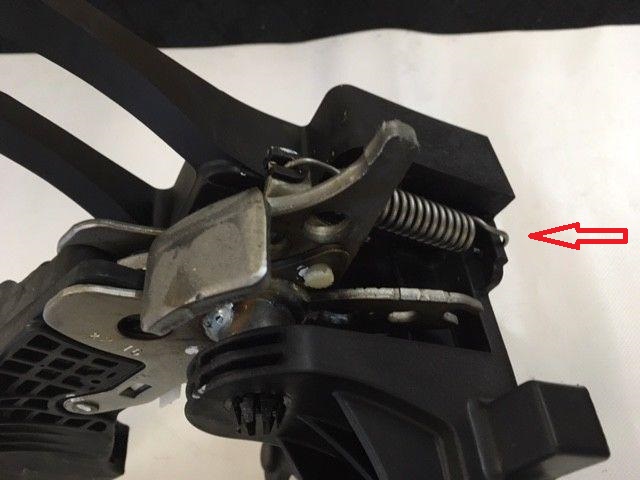

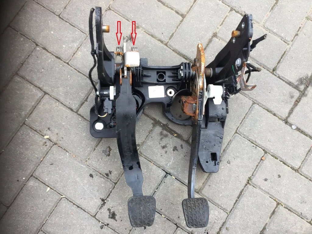

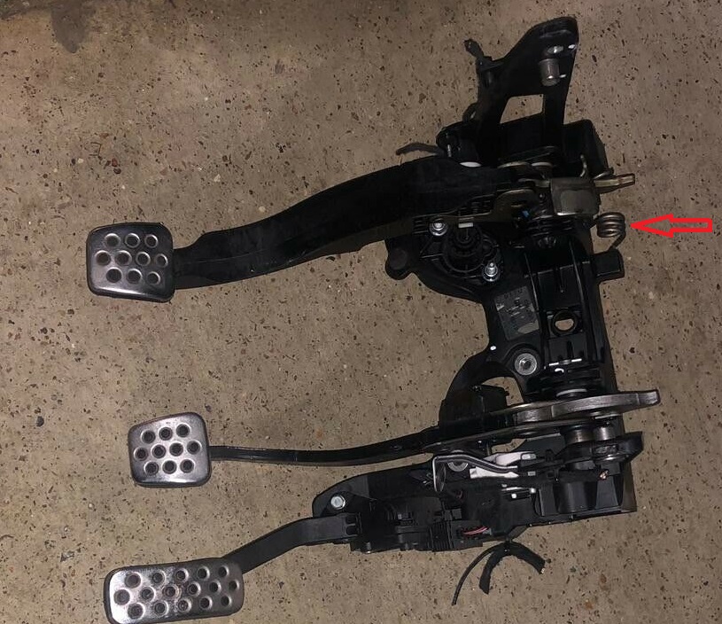

Pokud Vám vrže pedál spojky při pomalém pouštění (nejvíce při stání na slunci) je třeba namazat místa vyznačená na obrázku.
Jsou dva typy pružin v horní části spojkového pedálu. Prostříknutí tekutým mazivem typu WD40 není dlouhodobé řešení, ale taky se tím nic nezkazí, je možné i přes díru u páčky nastavení volantu.
Aby byl účinek dlouhodobý je třeba zalehnout k pedálům, rukou odtlačit pěnovou výplň, nahmatat vyznačené pružiny a celé je namazat včetně jejich uchycení.
