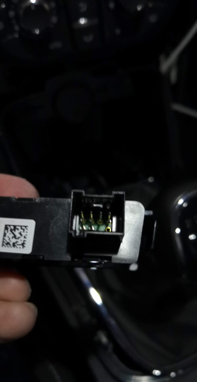

náhodou nemá někdo prosím schema zapojení ECO tlačítka, tedy který pin je signál který mínus a který plus?

Kostru a napětí změříš základním multimetrem. Pokud to tlačítko má podsvětlení, tak tam půjde i napětí pro tu LEDku. Nevím, co myslíš signálem? Zapnutím nebo vypnutím tlačítka se můžou mezi sebou některé vodiče sepnout ale i rozepnout, to chce měřením zjistit. Do jednotky, která to vyhodnocuje nemusí jít tzv. 'signál', ale může se jen některý vodič tím tlačítkem přizemnit, aby jednotka vyhodnotila ON/OFF stav.
Ideální by bylo mít podrobně schéma, jenže většinou jsou jen základní blokové schéma a jen k něčemu, ale možná podrobné existuje. Možná by nebylo špatné napsat, jaká je idea tohoto snažení?

Není to jen tlačítko na přerušení, je tam právě +/- a signál. No budu to muset proměřit.. Myslel jsem jestli tu někdo nemá nějaké schema toho konektoru

Napájení a kostra se dá vzít klidně z pojistek, akorát ten rádoby signál SSA je otázkou, který to je. On tam stejně píše, že si máš napsat, jestli potřebuješ SSA+ nebo SSA-. Prvně bych to s ním probral, jestli má zkušenost s Astrou, včetně zapojení.

Děkuji za linky, psal jsem mu a Astra je minus. Zákazníka s Astrou měl ale foto bohužel nemá. Budu to muset asi proměřit a uvidím.

To mínus nejspíš bude to, co jsem už zmínil, nějaký pin-kabel se bude přizemňovat (varianta plus bude přivedení napětí na určitý pin-kabel). To heblo nebude nic složitého (cenu tipuji desetinovou proti prodejní), po vložení a otočení klíče to přepne zmíněným přizemněním. Pokud to tlačítko nemá aretaci (asi ne, nemám ho), tak to přizemní jen po určitou dobu (chvilkově). Všechno by mělo jít nasimulovat i bez toho hebla, ale chce to měřit, co je na každém pinu a co to dělá při stisku tlačítka (vzájemné sepnutí/rozepnutí).
P.S. Dedukuji a přitom to je nakreslené v tom schématu
Je to jak píši, chvilkově to přizemní nebo sepne napětí. Ten ATTINY13A je za dvě pětky a stabilizátor + tranzistor + dioda + nějaká bižuterie za to samé. Na plošňák za pětku jsem zapomněl (pokud to pošle vyrobit do Číny). Samozřejmě že know-how v tom je kód do toho jednočipu.
