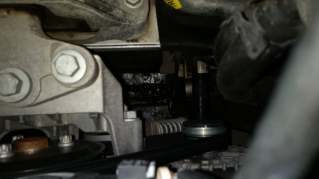

dnes som to natocil, je tam dost blby pristup ale vidno tam pekne ako to odkvapkava

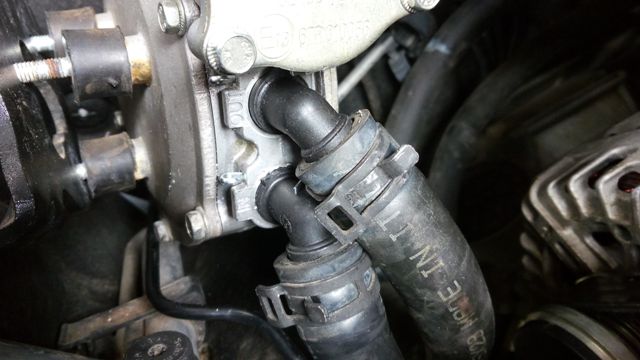

Najprv si najdi kde ti to tečie, ked okolo hadice tak dotiahni hadicu.Ked ti tečie okolo kolienka na reduktore tak ako mne alebo na videu vyššie tak ti dotiahnutie nepomože ale treba vymenit bud cely reduktor ,alebo ho rozobrat a dat donho nove tesnenie popripade aj kolienko ak je prasknute.Bol som dnes v servise LPG , ale čisto len tesnenie nemaju iba nejake komplet sady na vymenu vnutra reduktora,tak teraz sam neviem či nechat vymenit tu sadu (cena sady asi 35eur), alebo to rozobrat a kupit niekde tesnenie za par centov.

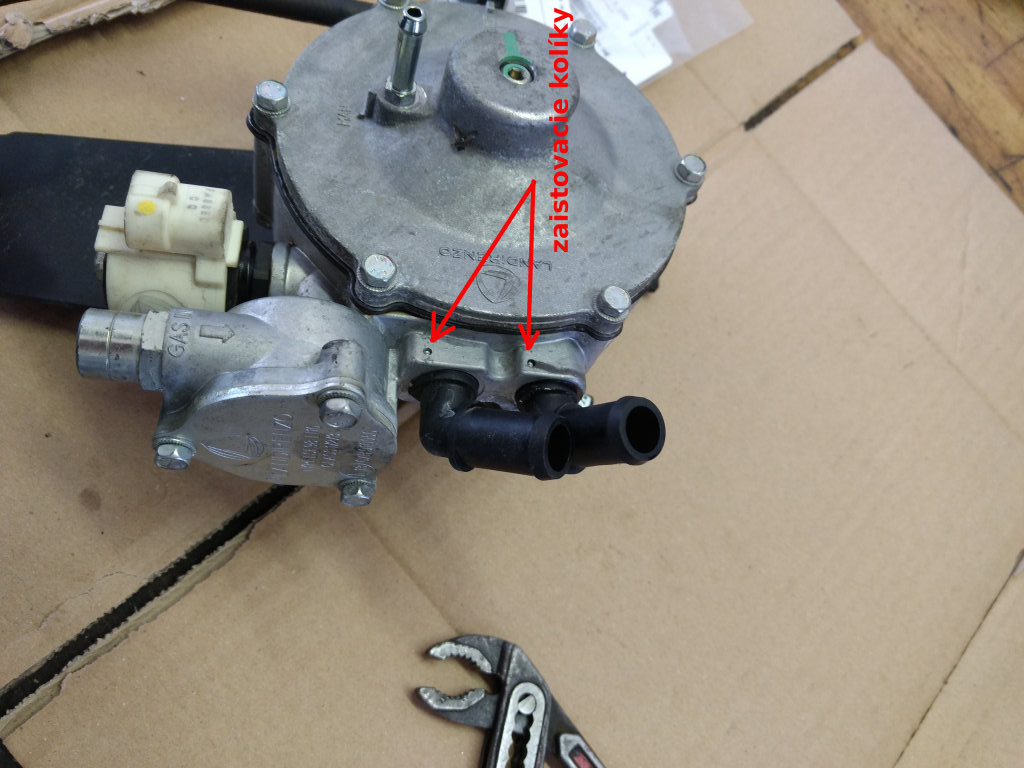

ako som pisal, daju sa objednat cisto kolienka s tesniacimi gumickami,
pri diagnostikovani mali v rukach reduktor z ineho auta {z merivy - taxi po cca 300 000km}
kolienko je zasunute do reduktora a zaistene strmenom, skoda ze som to nepofotil
ak budem moct zostat pri aute, ked to budu opravovat tak to pofotim

Kolienka sú zaistené kolíkmi. Kolíky išli ľahko von, čo mohol byť dôvod že to prepúštalo. Servisák musel improvizovať lebo pôvodne kolíky sa už nedali použiť, proste tam nedržali.
