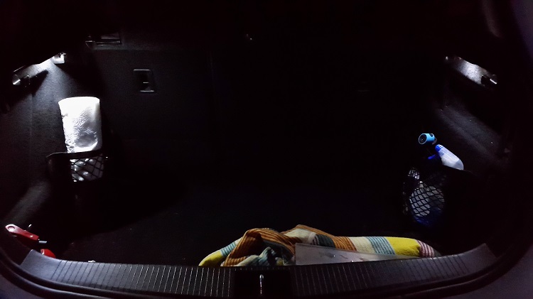

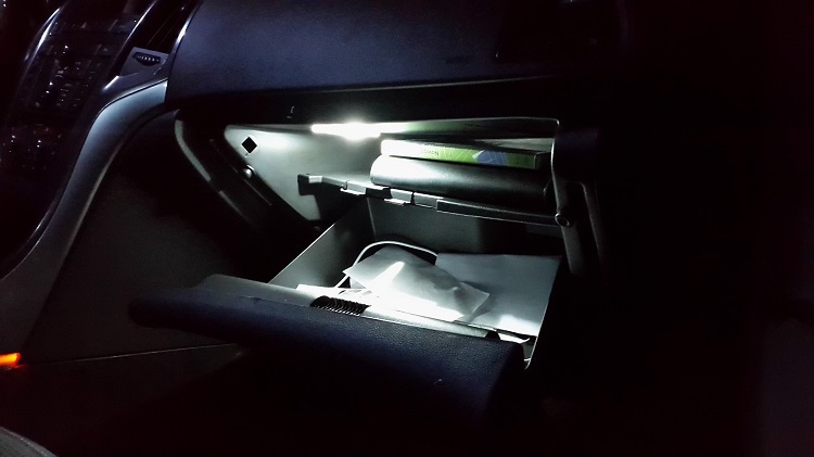

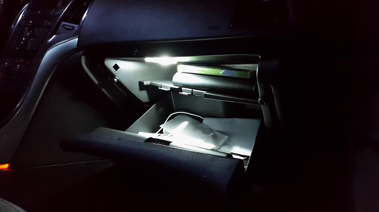

Dnes som dorábal osvetlenie batožinového priestou-montoval som na protiľahlú stranu.
takto sa to prejavuje...

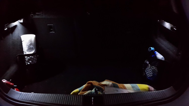

jasne že na fotke z mobilu to nie je tak viditeľné ale je v tom kufri lepšie vidieť... výmenou žiarovky za LED nestačilo. musel som tam dorobiť druhé. teraz je to fajn.

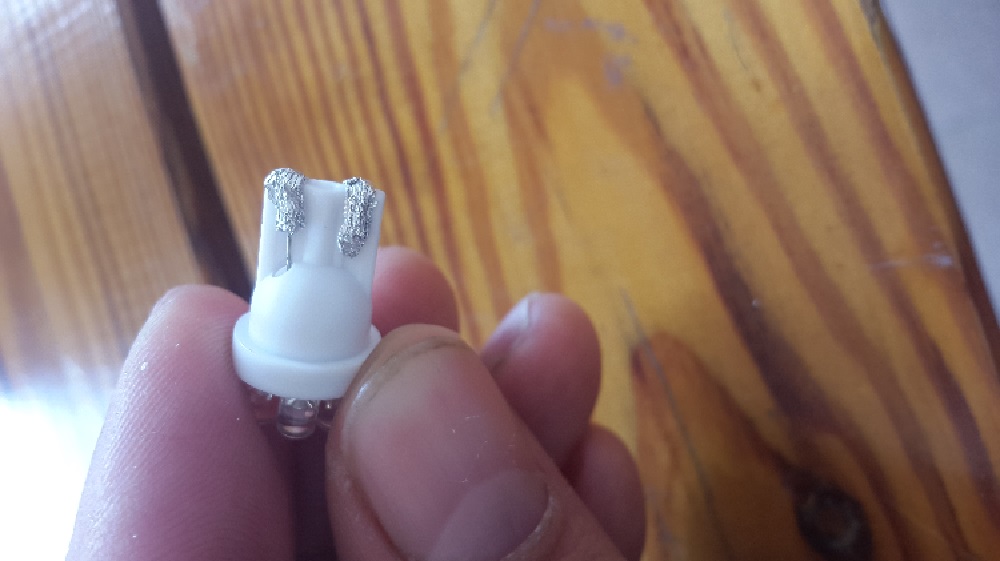

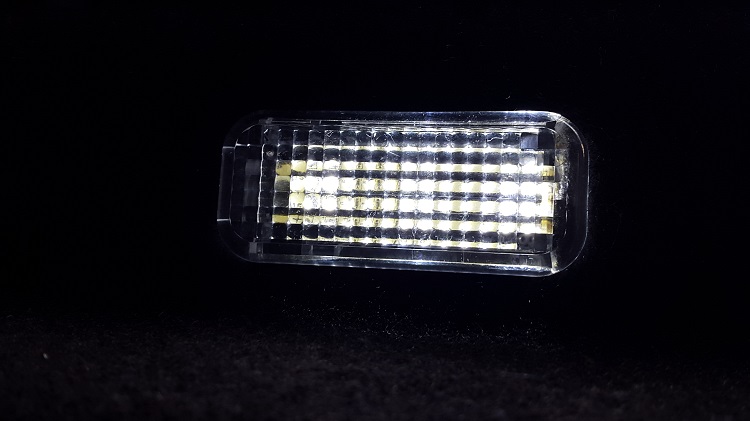

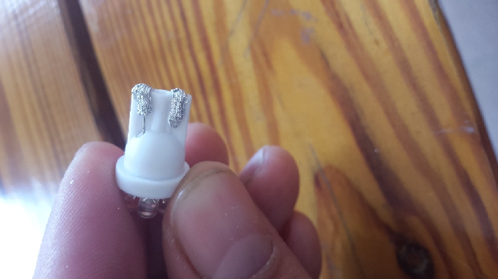

alobal tuning....tie čínske ledky majú len jeden tenučký drotik narozdiel od celosklenky kde je kontakt zdvojený a tým pádom sa nevytrasie z pozície. tak som to musel - skúsil som nejako vyriešiť. výsledok je že to tam aj lepšie drží a už nie je problém s kontaktom
A ešte pribudla jedna ledka

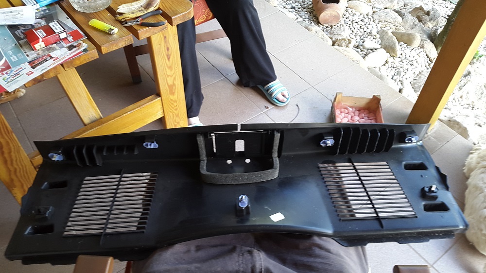

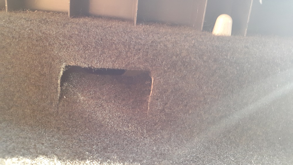

nie je to nič zložité. nakoniec som to sprvavil bez demontáťe tapaciru.nechcel som nič zlomiť-diely z vrakoviska su este dost drahe

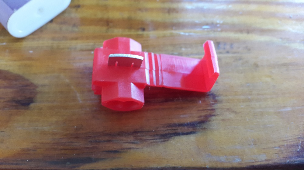

1.kupil som si takého káblové rýchlospojky (netreba nič odizolovať,cvakať,...nôž prereže izoláciu a spraví kontakt. treba kúpiť ale na správny prierez. tieto červené sú asi na iný ako je káblik na svetlo.v predajni som nevedel aký je prierez a keď som povedal, že na osvetlenie tak mi dal toto, že to by malo stačiť. no nejako to izoláciu neprerezalo tak som aj tak musel troška odizolovať aby som mal na 100% kontakt
samozrejme sa to dá aj inak...cvaknúť a čokoládkou, odizolovať a mamotať na to druhý káblik,...každý na čo sa cíti
2. napojil som do rýchlospojok káble ktoré som ťahal na 2. stranu (1 na + a 1 na - )

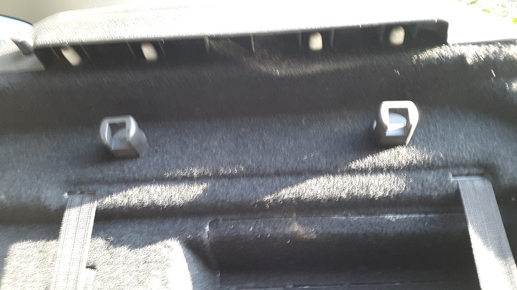

3. demontoval som ten stredový plastový kryt. je tam 7 príchytiek. pozor na tu klapku v strede. je tam pružinka ktorá ich vracia a mne samozrejme vypadla....neviem ako tam bola nasadená tak teraz mám klapku padnutú.

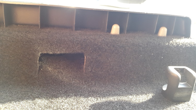

4. nalepil som si papierovú lepiacu pásku na miete kde malo byť nové svetlo. Tam som si obkreslil vnútornú časť svetla! nie krycie sklíčko - to je širšie!

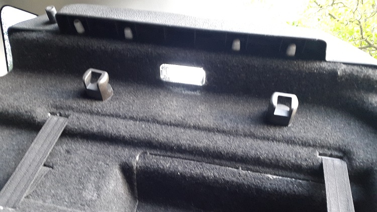

Pre istotu som si vyrezal len 3 strany jednu (zadnú) som nechal keby niečo ale zároveň funguje ako opora svetla. 5. Pomocou pevneho drotu som pretiahol poza tapec káble, následne poza plech čo je za plastovým krytom a poza tapec na druhej strane
6 napojil som svetielko a zasunul do vyrezaného otvoru.
TADÁ

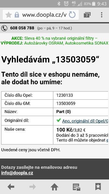

Ja som pouzil ine svetielko...mal som doma z audi Q7 . ale tu je origo. Povodne som chcel dat take iste ale som k tomu chcel aj konektor.no kedze som sa nedopatral k ziadnemu cislu konektora a ani vojta nevedel (bol by to pokus omyl) tak nakoniec som to poriesil takto. Mozno z nejakeho vraku aj s kablikom... ja som volal na jeden inzerat na sk ze svetielko aj konektor a chcel za to 30€. To bolo asi od swarovskeho.
Vieš si ho objednať aj na http://www.doopla.cz .
Díky, Vojtu znám osobně už řadu let a beru od něj věci

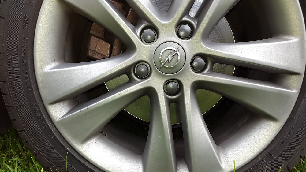

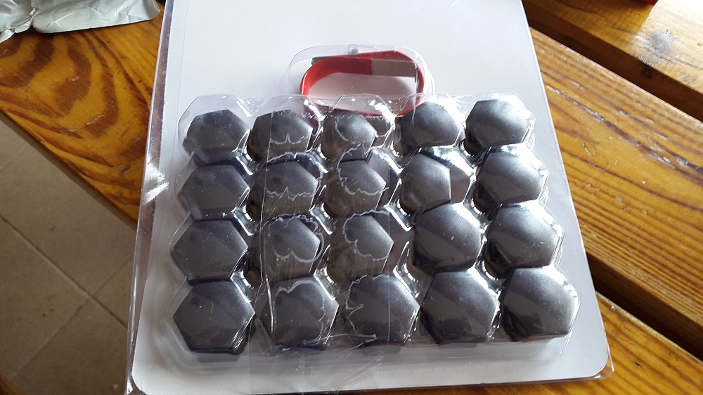

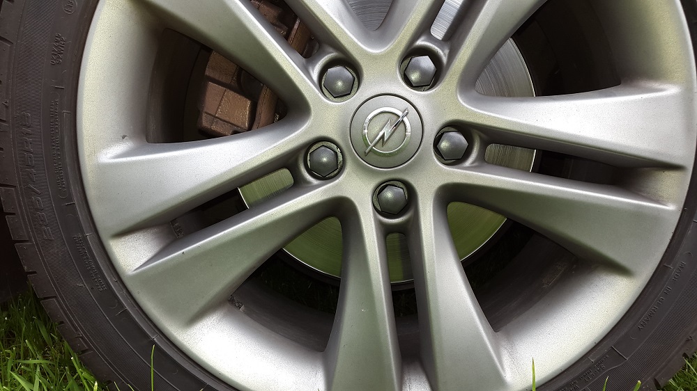

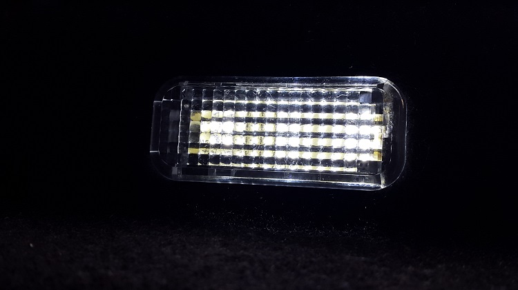

astrička dostala dalšiu drobnosť. skoro ako origo. objednaval som čiene matné a prišli tmavo sivé. čo ma veľmi potešilo. kedže sive na aliexprese som nenašiel len drahe asi origo.

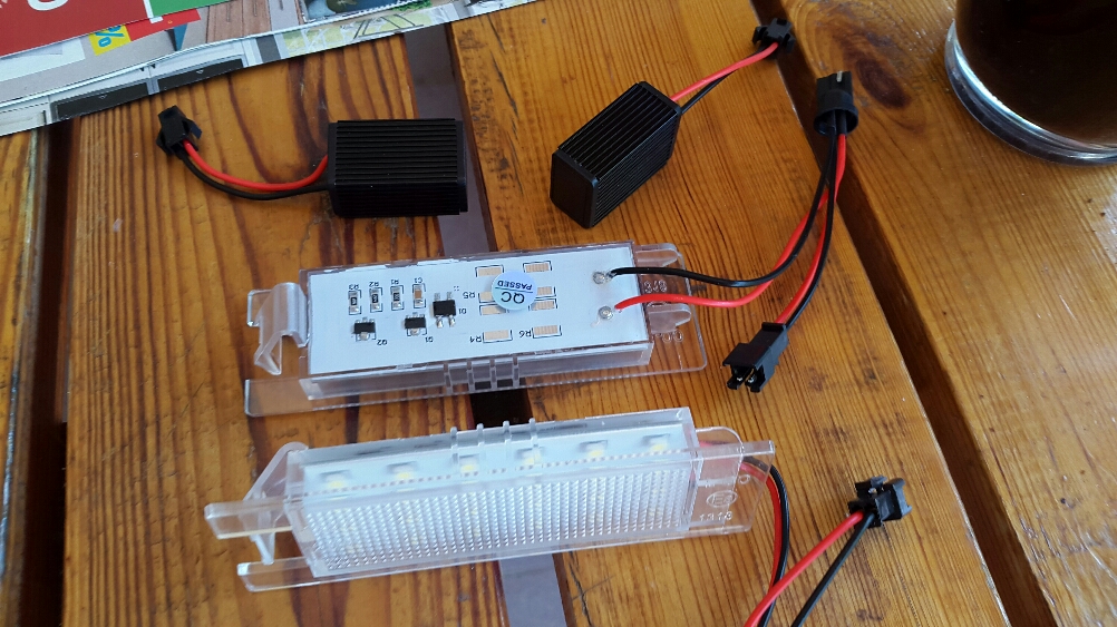

A dalsia maličkosť z Číny.
Ma ale dve chyby.hlasia chybu a su troska mensie ako povodne cize tam nedosadnu tak ako origo. Nevypadnu odtial ale na dotik a určite aj pri jazde sa hybu smerom dovnutra - von cca v rozpati 1-2mm do stran sa nehybu.
Ale viac ma sere hlasenie chyby. To keby som vedel usetrim 10€ a mesiac cakania a necham tam tie ledky co mali byt tiez error free
no tak som si pozrel ešte raz čo som si vlastne objednal a musím konštatovať že je to mojou vinou...predajca nikde nespomína error free. nechal som sa zlákať na najnižšiu cenu a doplatil som na to.
pravdou ale je , že som si myslel že tá krabička čo sa pripája je práve ten odpor.
