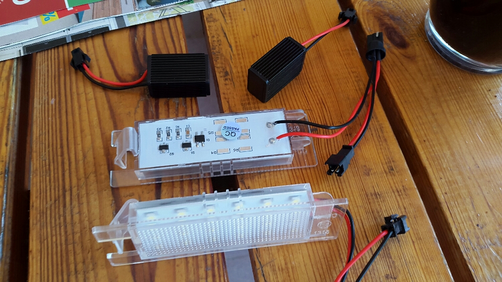

A dalsia maličkosť z Číny.
Ma ale dve chyby.hlasia chybu a su troska mensie ako povodne cize tam nedosadnu tak ako origo. Nevypadnu odtial ale na dotik a určite aj pri jazde sa hybu smerom dovnutra - von cca v rozpati 1-2mm do stran sa nehybu.
Ale viac ma sere hlasenie chyby. To keby som vedel usetrim 10€ a mesiac cakania a necham tam tie ledky co mali byt tiez error free :x :cry:

no tak som si pozrel ešte raz čo som si vlastne objednal a musím konštatovať že je to mojou vinou...predajca nikde nespomína error free. nechal som sa zlákať na najnižšiu cenu a doplatil som na to.
pravdou ale je , že som si myslel že tá krabička čo sa pripája je práve ten odpor. :?
