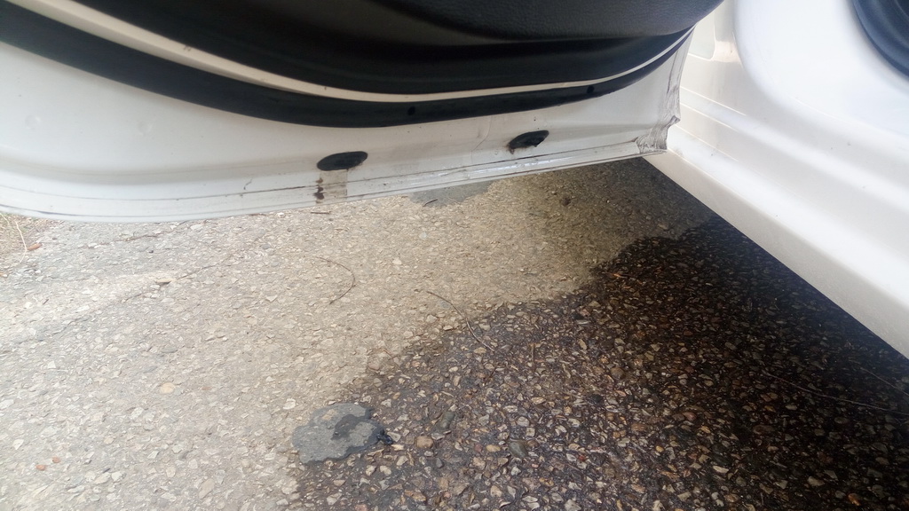

V predoslych dnoch po tych lejakoch som prvy krat pocul "bazen" aj v mojich - vodicovych dverach. Poslednych, kde som este nechal gumene zaslepky. Zastavil som, postlacal zaslepky a uz valila voda. Takze posledne pojdu do pr..le.

Tak pripájam sa aj ja k štastlivcom s 3 litrami vody vo dverách. Najprv som myslel že mám zabudnutú flašu pod sedadlom tak to žblnkotalo ale po odlepení záslepiek vo dverách sa vylialo asi 2-3 litre vody. Teraz už len čakať kedy začnú dvere hrdziavieť, paráda

Dnes som sa pozrel na tie moje záslepky vo dverách - čistučké su jak slzy - no musím priznať, že ja ich kontrolujem a čistím vždy po každom umývaní auta vrámci utierania celého auta do sucha (včetne rámov dverí, prahov, kapot z vnútra, ...) jelenicou. Možnosť upchatia gumenných odtokových záslepiek môže nastať až po dlhšom čase napr. pri parkovaní pod nejakým stromom a ich dlhšom "preventívnom nečistení" - "diery" sú v nich ako v z....u - aspoň u mojích.

Dal som ich úplne preč, ozaj neviem aký tam majú tie záslepky zmysel keď zadržiavajú vodu. Ale podľa mna by tam žiadna voda byť nemala..

Presne tak. Treba ich dať preč a je pokoj. Myslím, že ich odstránenie nič nespôsobí a voda sa tam nebude držať
