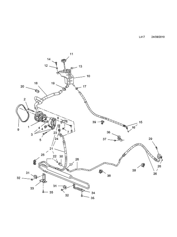

Re: Divna fixacia volantu v priamom smere pri jazde
jack píše:Neviem či ten posilovač mám len hydraulický alebo hydro-elektrický, pri pohľade len zvrchu do motorovej časti to neviem určiť a po opýtaní sa rozchádzajú aj názory rôznych iných "odborníkov.
Len doplním môj príspevok:
"Pátral" a hľadal som po nete a zistil som, že v mojej Astre 1.6 (A16XER) mám hydraulický posilovač riadenia - nie elektrický.
