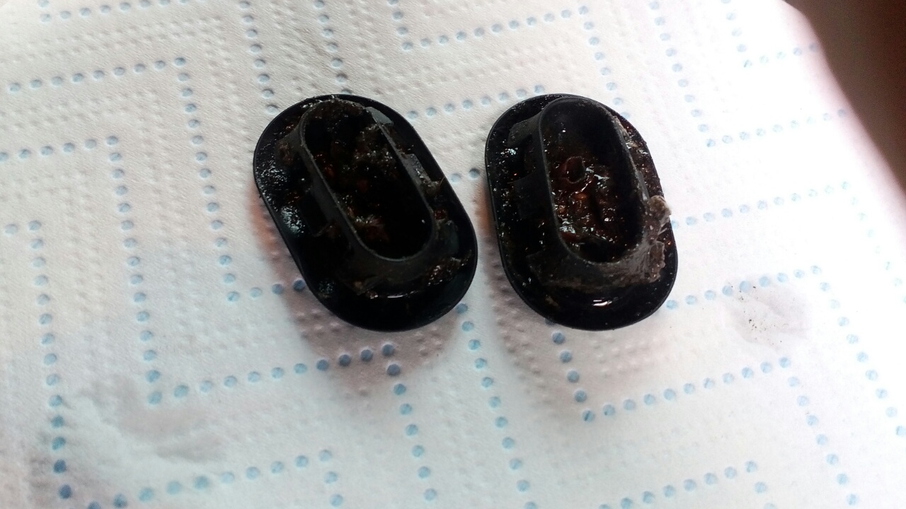

Je ti sila   Urobil som presne to co je na videu. Vybral som ale obe zaslepky a uz ich tam nevratil.
Inak mne z dveri niekedy vytieklo 2x tolko vody.
  Urobil som presne to co je na videu. Vybral som ale obe zaslepky a uz ich tam nevratil.Inak mne z dveri niekedy vytieklo 2x tolko vody.

Tak dnes jedu k lékaři a mám vyplé rádio a rozjedu se a sliším velké šplouchnutí, přibrzdím šplouchnutí v zadních dveřích za řidičem. Tak jsem zastavil a šel jsem na jistotu, vytáhnu zátky ze dveří a vyteklo cca 1 - 1,5lit vody.
Přesně stejné dveře jako na videu, proto jsem obešel všechny dveře a vytahal jsem záslepky, naštěstí nikde jinde žádná voda.
Má to smysl tam vracec ty černé zaslepky, jen tam kde byla voda, byly ucpané, jinak u ostatních byly čisté. Není mi jasné jak se takový bordel dostane do dveří, jako trava apod. Jsou to dveře zadní, kde děti mají blokované stahování oken.
Vyřeší něco, když s tím zajedu do Opla, na reklamaci, stalo se to poprvé. Jinak Astra K, už na spodní části takové gumové záslepky nemá a jsou tam pouze díry.

Lahko sa tam dostane necistota. Staci ak parkujes pod stromami, ci niekde, kde fuka vietor a nanese tam list, ci ine. Casto mavam take tie vrtulky zo stromu tam zaseknute a ked to vytahujem, polovica padne dnu, ostane tam a hnije.
A reklamovat? Nie je co reklamovat. Je to konstrukcna vada, no pri udrzbe a kontrole tych gumiek sa tomu da zabranit. Vramci reklamacie ti mozno akurat tak vytiahnu tie zaslepky
