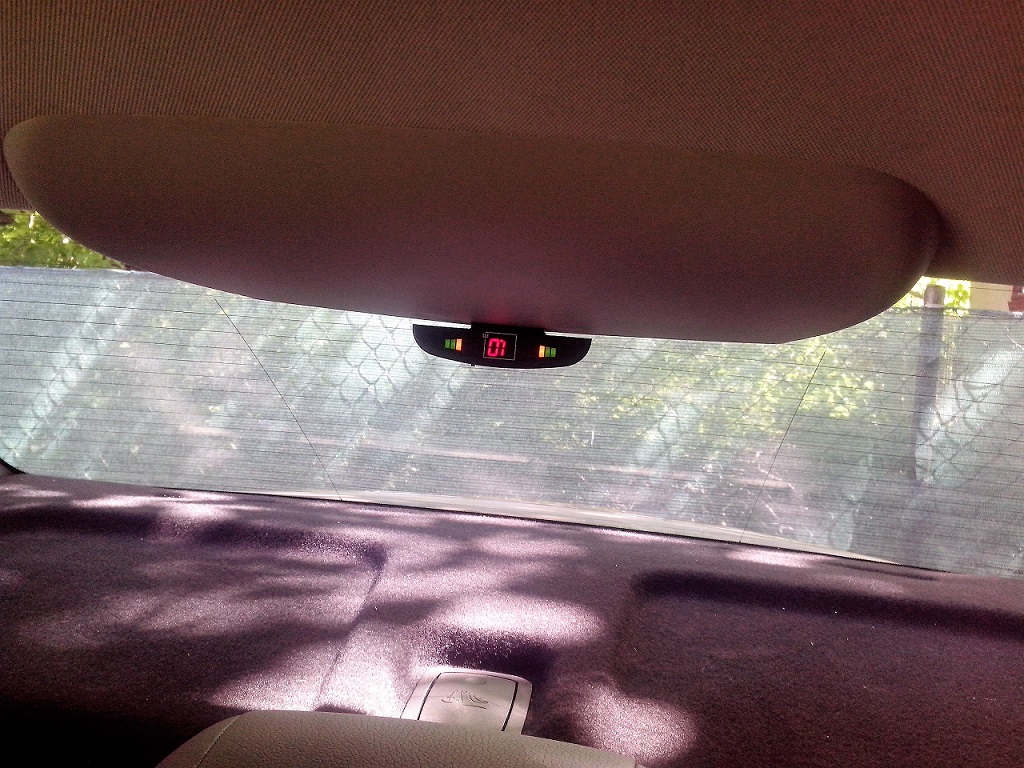

Dnes (21.5) som "spojazdnil" tie moje kúpené parkovacie senzory - fungujú (zatiaľ) podľa očakávania dobre. Displej som umiestnil netradične pod tretie brzdové svetlo (videl som to na nete) s tým, že pri cúvaní človek aj tak pozerá do späťákov, no zároveň v spätnom zrkadle vidím aj ten displej a je to doprevádzané aj pípaním.
Premeral som aj presnosť na displeji zobrazovanej vzdialenosti od prekážky - zobrazuje to na centimetre presne;
a dokonca som zvrchu na displeji objavil malinký vypínačik, ktorým sa dá -podľa potreby- vypnúť pípanie.
Uvidíme časom ako sa osvedčia.

Tak-tak, trvalo mi to cca 3 hodiny kľudnej práce aj s kávičkou. Zatiaľ fungujú perfektne (klop-klop).
A jedna foto len mobilom ako to vyzerá na tom brzdovom svetle - na obojstrannej páske to v teple nedržalo, tak som to dal na "suchý zips":
