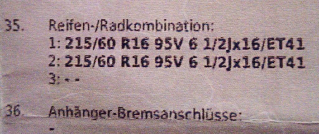

Astra Sports Tourer 2.0 CDTI 160PS  2011/03
						Re: Brzdy
TP mám Švajčiarsky tam nič nie je o kolesách. A v COC je tento údaj. Tak asi mám 16" brzdný systém. Ale logicky čím väčšie kolesá tým väčší kotúč, ale ja mám len 300mm kotúče a nie 321mm.
