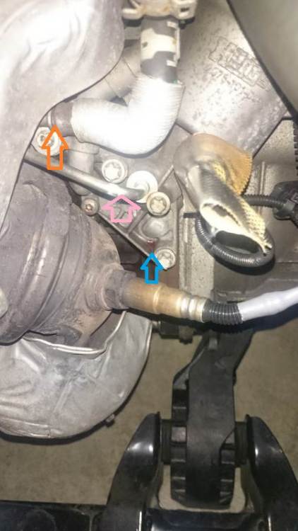

Pozeral si zakaždým pod auto? chladiaca voda je mastná, takže ju pod autom nájdeš. Prezri si s mobilom + svetlom alebo foto+kamera všetky hadice, spoje v motore. Mobilom sa dostaneš tam, kde voľným okom nie. Sleduj, čo v motore je mokré, mastné od mastnej vody.
Mne vymieňali 3x hadice, kolená, viečko, tesnenia a na tretí raz tuším to prestalo tiecť.
Tieklo to z takej trubky, čo ide do turba. Tieklo to priamo na motor a z neho na zvody a výfuk - takže už počas jazdy som cítil spálený pach fridexu, a vedel som, že to zas tečie.
Takisto si ľahni pod motor a mobilom pofoť všetko čo sa dá. (hlavne aby vtedy nebolo auto mokré od dažďa, cesty...)
na obrázku si všimni
modrá šípka ukazuje na vytečenú ružovu chladiacu kvapalinu
oranžová šípka ukazuje vratnu chladicu ku turbu, ktoru menili mne a bol v nej naozaj problem
a ružová šípka ukazuje tiež možné miesto úniku.
							Aký máš typ motora?

MilanS + blesk - pridajte fotky, mobilom sa to dá odfotiť celkom dobre.
Tiež som si všimol, že sa to stalo vlani v zime, keď sú výkyvy teplôt z mrazu na 100C tak vtedy povoľujú tie tesnenia. Asi nejaká ekologická guma.
