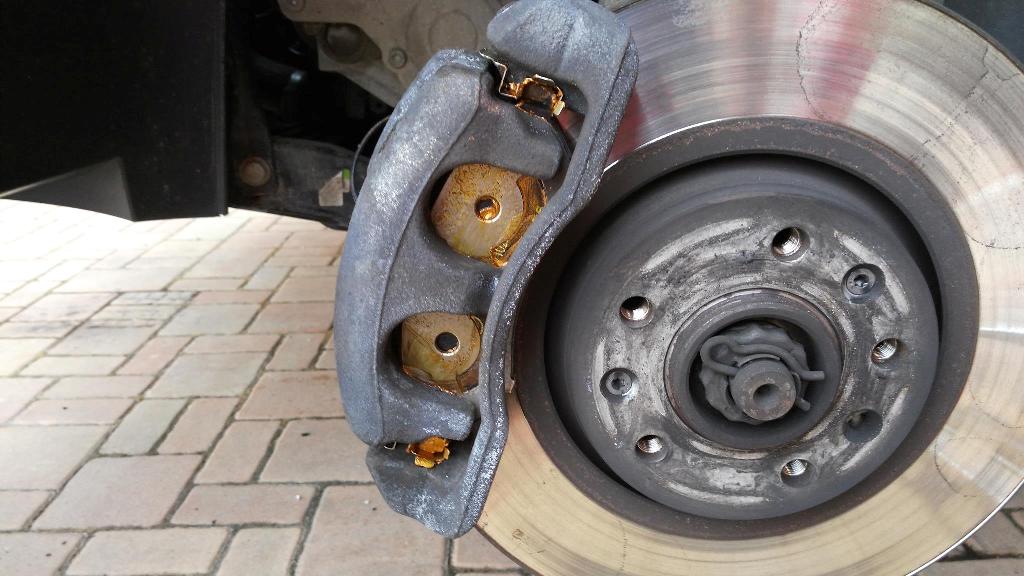

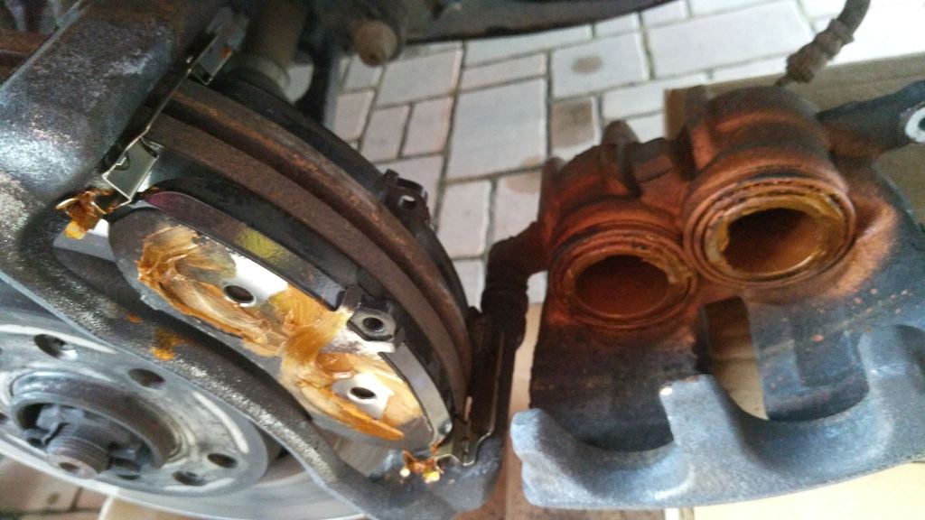

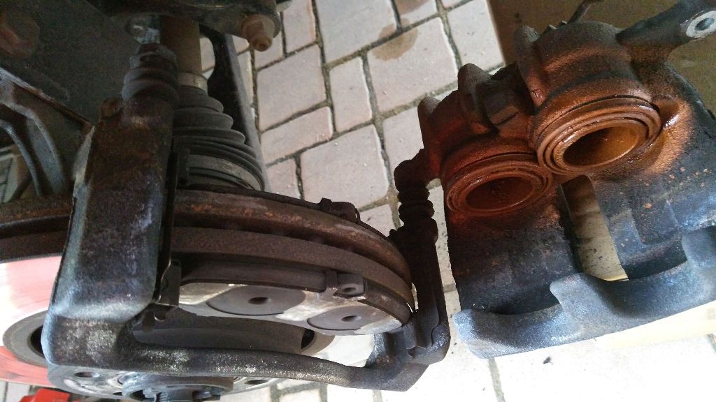

Pro ty, kteří si jako já rádi něco udělají na autě sami tip, jak dobře vyměnit brzdové destičky.
Přední brzdy, najeto přesně 65.000 km

Pekne dvoupistkove, co si pouzil na mazani a dal si originaly nebo OEM? Chystam se na zadni, tam je to horsi s rucni brzdou, ale pri staci jenom zakroutit pistek a nemusi se zasouvat pomoci diagnostiky jako na Passatu.
