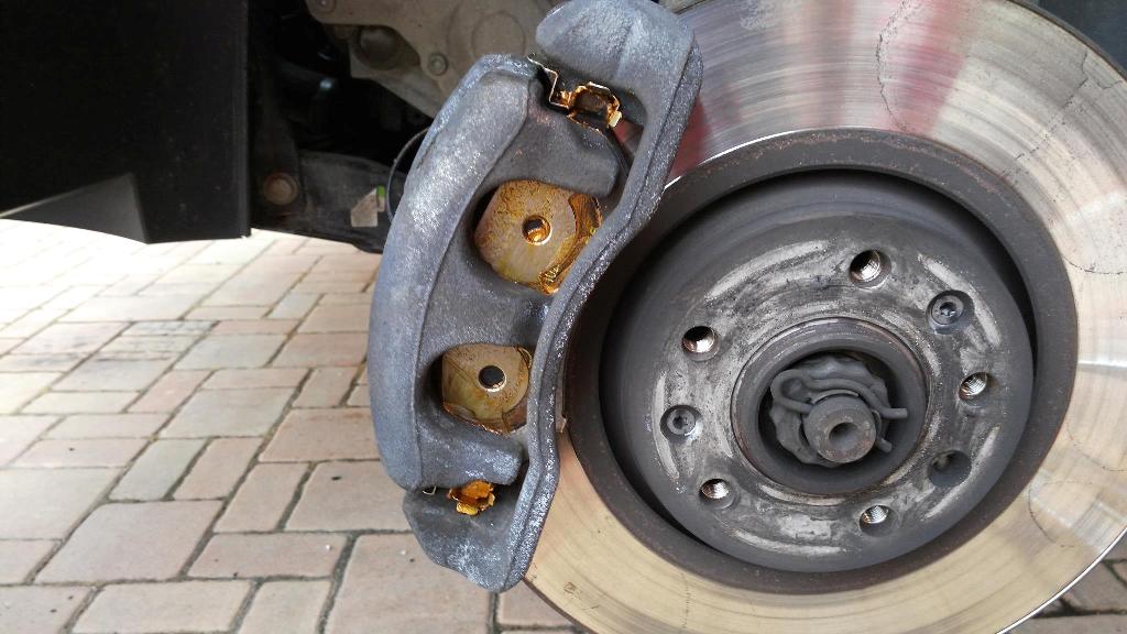

Pro ty, kteří si jako já rádi něco udělají na autě sami tip, jak dobře vyměnit brzdové destičky.
Přední brzdy, najeto přesně 65.000 km
Re: Brzdy
Pekne dvoupistkove, co si pouzil na mazani a dal si originaly nebo OEM? Chystam se na zadni, tam je to horsi s rucni brzdou, ale pri staci jenom zakroutit pistek a nemusi se zasouvat pomoci diagnostiky jako na Passatu.
