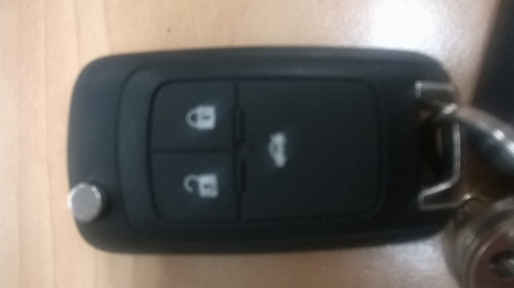

Vlastním SEDAN a tady je dálkové ovládání i s třetím tlačítkem pro kufr. Víko kufru se otevírá samo, je to díky teleskopickému pístu, který při odemknutí přes páku víko otevře.

Mám na jednom klíči 2 tlačítka, pod nimi znak OPC a na druhém 3 s otevíráním kufru, ale pouze se odemče a odskočí, není co by dveře zvedlo.
