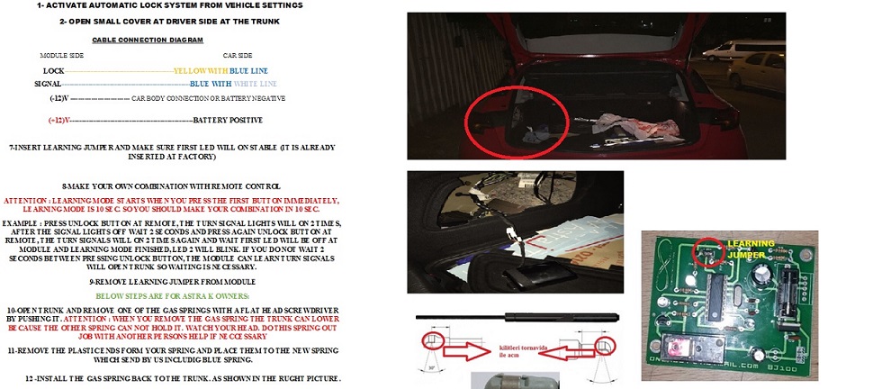

to je, mno ja si myslim, ze tam by musel vymenit aj tlmice..inak sedan ma otvaranie takto na gombik. videl som to na dvore. a funguje to podla mna na predpatych pruzinach, ze sa len uvolni zamok a vytlaci to. ale na htb a st by trebalo okrem ovladania zamku asi vymenit aj tlmice za silnejsie. ak by ste to niekto vyriesil, uvitam to...to je rozhodne super vec!
Re: Test mode palubni pocitac
inak ak to sedan ma, tak by asi stacil ten modul zo sedana kupit a nahodit ho na zamku. a potom uz len tie pruziny zistit, ci stacia, alebo dat silnejsie
nasiel som toto. fcb nemam, ale napd jednoduchy a funkcny...pruzina..uz len to otvaranie kufra ten modul a ficime na otvarani 5 dveri
https://sk-sk.facebook.com/remote.back.door/
tak som zvedavy, kde ten modul, ci by fungoval sedanovy.
chlapi co mate sedan, je tam dvojklik na otvaranie kufra, ci samostatny gombik?
