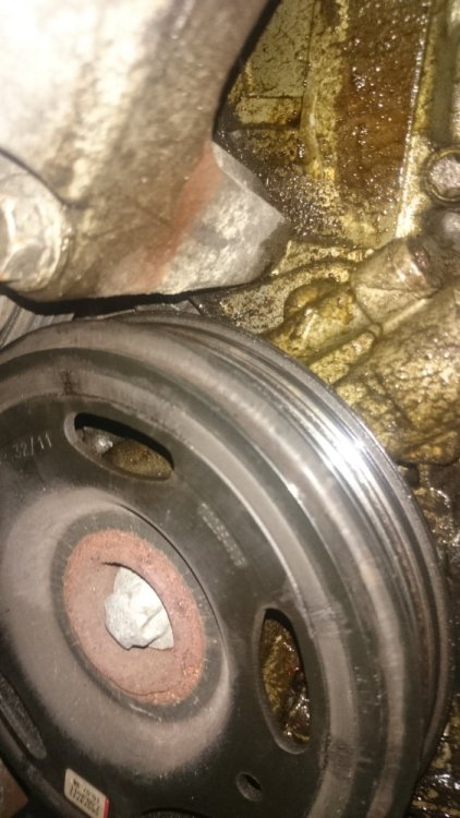

Dnes jsem dostal neprij. zpravu ze tece gufero klikove hridele v predu za kladkou najeto mam
58000km 5 zaruka take se nestahuje.Nevite kolik stoji vymena?

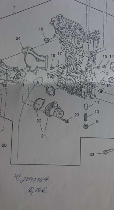

Výmena gufera pri kľuke nie je drahé, mne to robili tiež, materiál okolo 15€+robota asi polhodina-hodina, Záleží aký šikovný servis je.
mne to menili po 5 rokoch, oplom všetky tesnenia často a rady ochádzajú.

U opel novotny chteji 1200kc , zatim to nemam tak zaolejovane.
