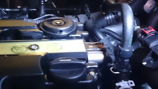

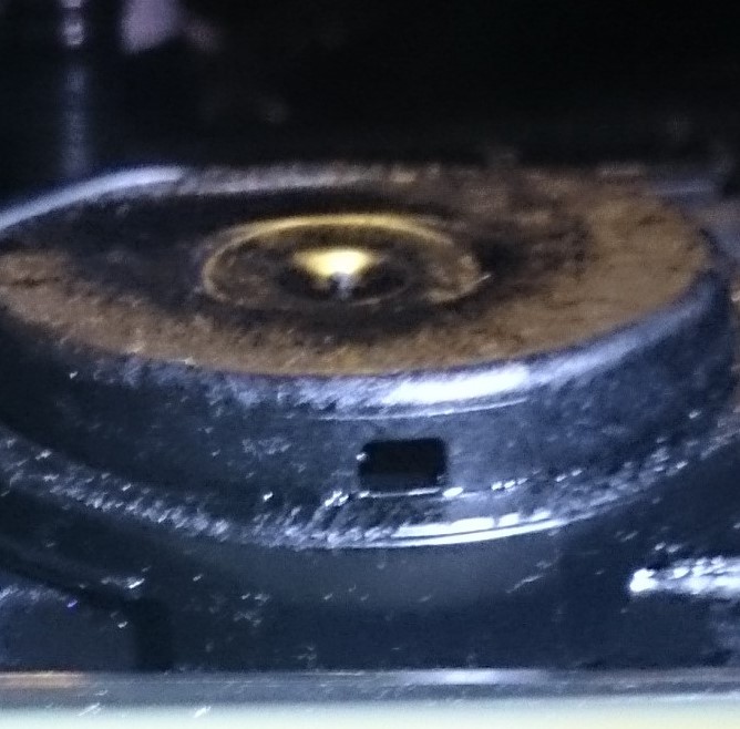

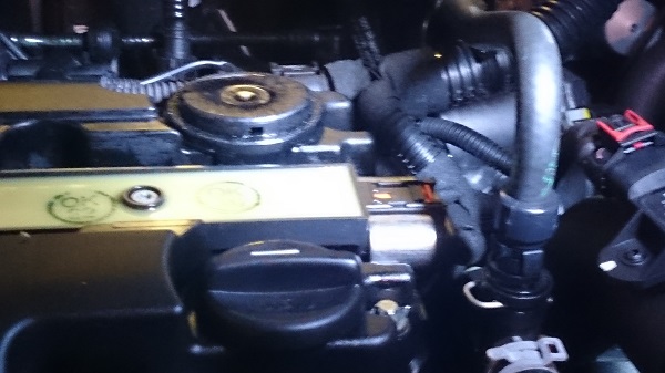

Chtěl bych vás poprosit o radu,protože mě neporadil nikdo ani v servisu a jsem s toho celkem na nervy.Asi před 2 měsíci mě z ničeho nic odešlo turbo mám Astru 1,4 turbo 88kw.Turbo mě repasovali auto dali dohromady a jezdilo se dál.Asi po 1400 km jsem otevřel kapotu a měl jsem mastný víčko na olej.Po oddělání toho krytu jak je pod ním zapalovací lišta byl taky olej po delším zkoumání jsem přišel na to,že olej uniká s té dírky na ventilovém viku.V servisu Opel mě nebyli schopní říct co to může dělat,jen mě řekli cenu víka 9500kč :o Děkuji vám za radu
Je to přesně naproti víčku od oleje

zkus prosím tě udělat fotku celého vika nějak si nedokážu vybavit jak to tam je
vypadá to jako odvětraní motoru

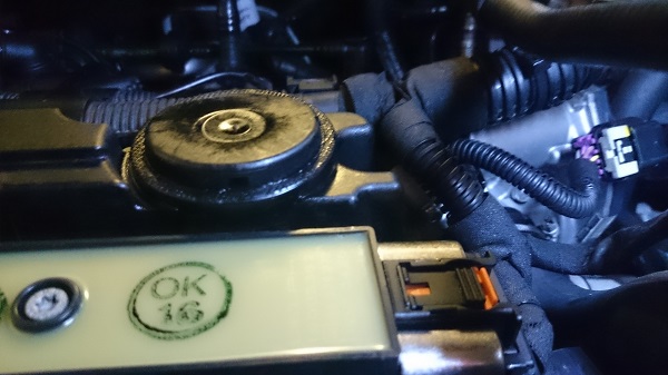

pokud máš auto vyrobené před 01/2011, tak tipuji, ze turbu nic nebylo, ale máš "jen" vypadenou pojistnou přetlakovou zátku v sacím potrubí.
Dostává se ti tak tlak ze sacího potrubí za turbem zpět do kartru a vyfoukává přes ventil kapky oleje z pod ventilového víka.
Pokud tomu tak je, nemine te výměna ventilového víka a sacího potrubí. Oboje bylo modifikovano začátkem roku 2011.

Je to kupováno v květnu 2011.V servisu mě borec řekl že byla prasklá příruba a hřídelka na turbu.Dávali jsme tam podle nej špatnej olej dával jsem Castrol tak nevim.Snad to nějak poladim.Nevíte kde kromě Oplu by se dalo sehnat to víko a to potrubí za každou radu budu momentálně rád

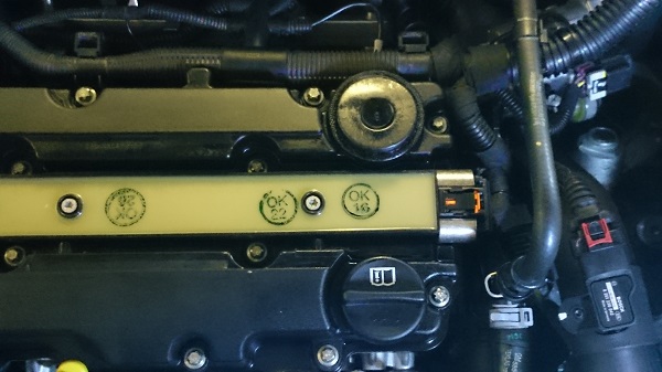

Tady jsou ještě nějaké fotky toho kde jde ten olej ven.Vin kod je W0LPD6EU9BG119045 potřeboval bych zjistit cenu ventilového víka,sacího potrubí Děkuji ti kolego

5561426 - 6 07 145 - Viko hlavy valcu s tesnenim s i-profilem
cena dle dily.opel.cz - 9 350,88 Kč
- jinak toto viko mi menily cca po roce co jsem astru koupil, svitila i pri tom kontrolka motoru, vymena v ramci garance, rok vyroby me astry je 2011, motor stejny jako tvuj......
- v tom miste je nejaky ventil ktery ma regulovat tlak v klikove skrini, onehdda mi rikaly, ze se to u tohoto motoru stava :(.
