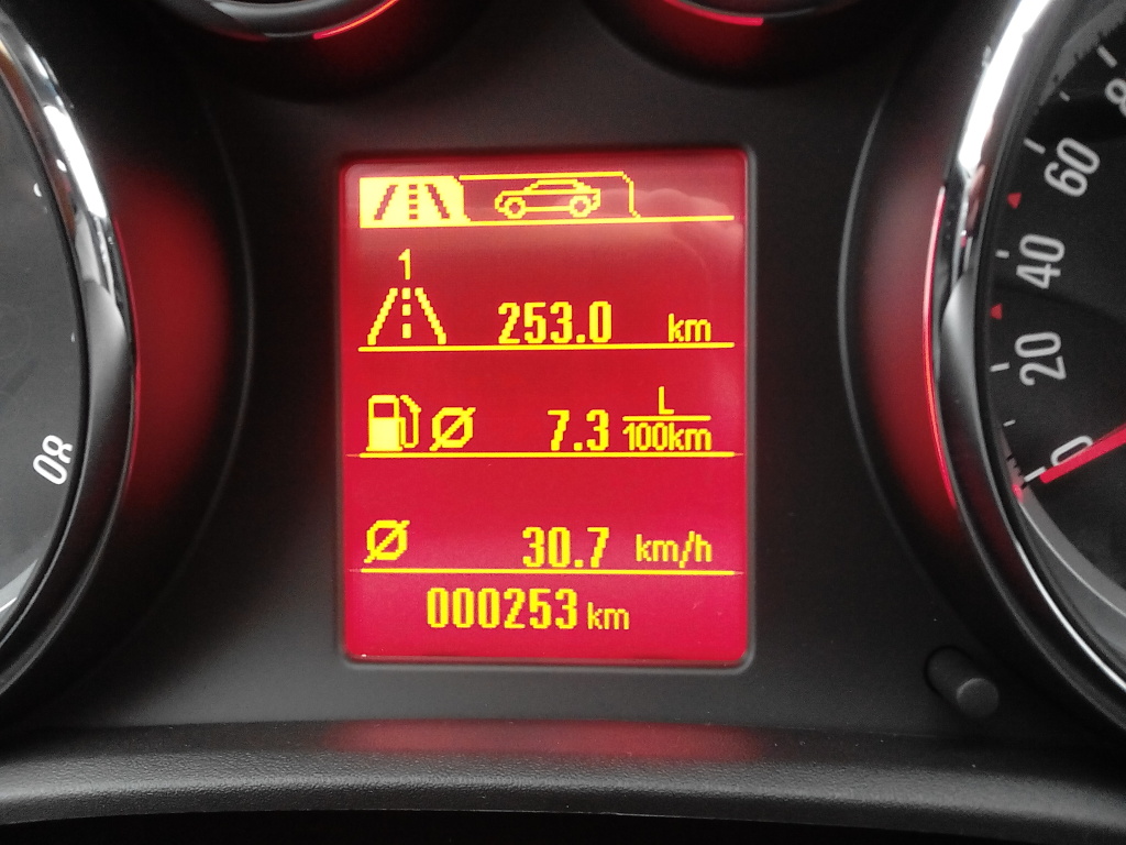

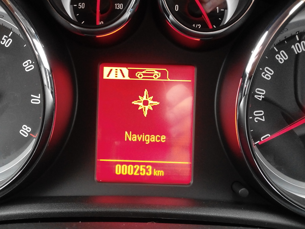

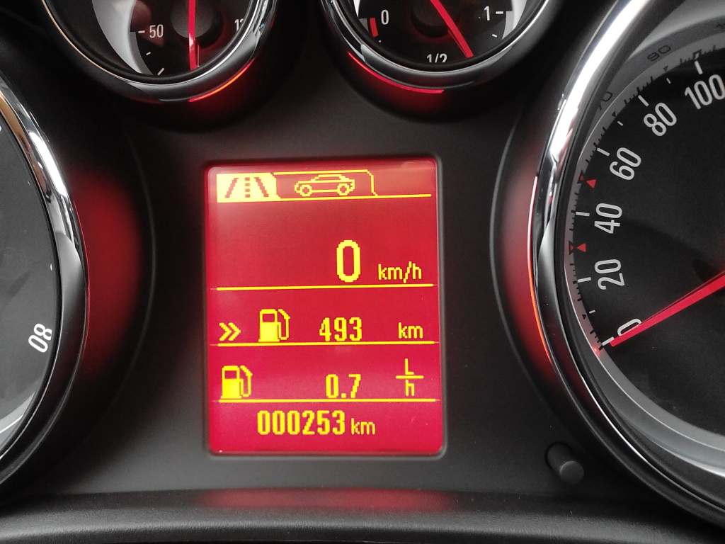

Vlastním Astru J a to rok výroby 2015 / březen. Motorizace 1.4 Turbo benzín 88kW/120k, výbava Cosmo Premium.
Palubní PC obsahuje:
Obrazovka 1 - Ditální tachometr, dojezd km, okamžitá spotřeba, celkový počet km
Obrazovka 2 - Odjeté km po vynulování PC, průměrná spotřeba, průměrná rychlost, celkový počet km
Obrazovka 3 - Navigace, celkový počet km
Obrazovka 3
Obrazovka 3
Obrazovka 2
Obrazovka 2
Obrazovka 1
Obrazovka 1

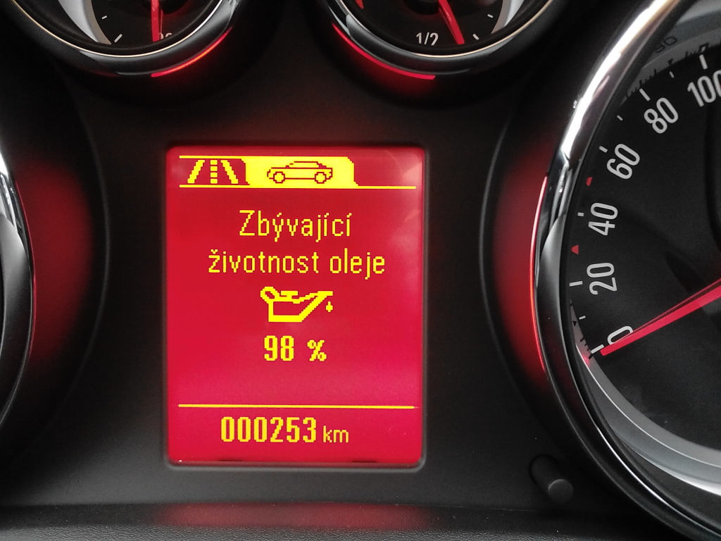

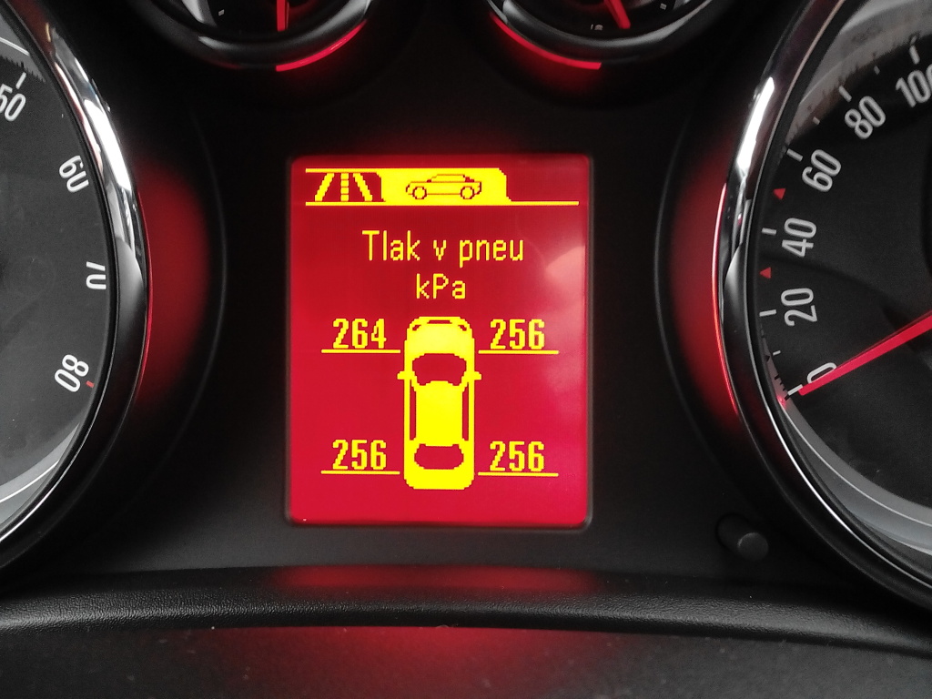

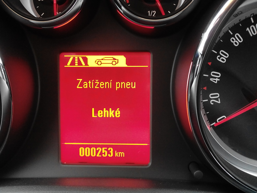

Další je SERVISNÍ MENU
Obrazovka 1 - Tlak v pneumatikách
Obrazovka 2 - Zatížení pneu
Obrazovka 3 - Životnost oleje
