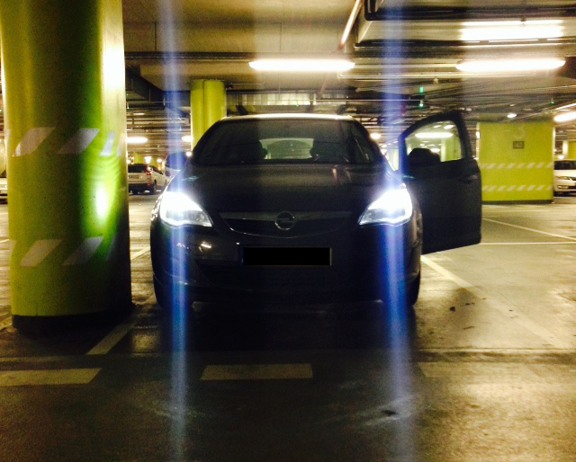

Caffte.. po dlhsej dobe posielam ledky, kt. mne na 100% funguju a nehlasia chybu.
https://www.autoledky.sk/Item/outer-led ... 7443-2014/
su mozno drahsie ale svietia velmi dobre a su 2-vláknové, teda ked zapnete stretavacie tak sa stlmia a ked vypnete tak svieta plnohodnotne.
posielam aj fotku, ako to vyzera na Astricke :)
Nakupil som tam vlastne vsetky ledky do Astry, a zatial funguje vsetko ako ma.. uz ich mam vyse polroka..

Ej, si to mohol i skor nahodit. Sprav prosim ta fotku cez den zo vzidalenosti cca 20-30m.

Xavier, pisal som predsa, že mi na 100% fungujú..jazdím snáď s vypnutým motorom? :D fungujú, normálne..ako keby som tam mal tie žlté t20tky, žiadna chyba.. Fotku ti hodím v priebehu dňa.

Ciao.. svietivost je 440lm.. http://am-application.osram.info/en tu si mozes najst vsetky ziarovky, staci dat model..
Mne to nehlási nikde.. Ako keby som tam dal origo. :)
