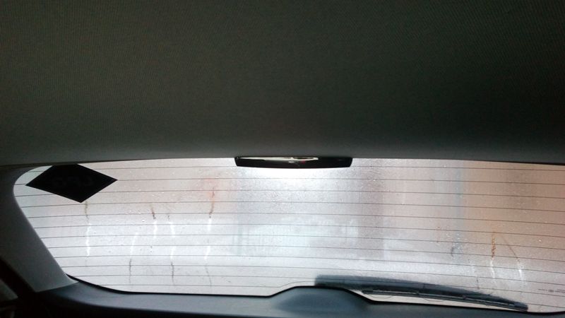

Ja mám tiež dorobené cúvacie senzory.Žiadne káble mi netahali z predu.Popripájali sa len na káble co su v kufri aj prístroj na snímače tam nechali.Mám len diodový display a je umiestnený vzadu ako končí stropné čalúnenie a začína tesnetie od dverí kufra.Najprv sa mi to umiestnenie moc nezdalo ale po čase som zistil že to je super.Je ho vidno aj v spätnom zrkadle ked pozeraš do zadu.Do predu treba asi tahať len v tedy ak chceš cuvaciu kameru alebo aj predné snímače.

Desirehd-posli foto ako to vzadu vyzera,tiez by som si to tak dal ;)

Tak tu su nejake fotky,sú robené narýchlo takže niesu až tak ok.Ako som už písal tiež som chcel najprv vpredu diodový disp. ale nakoniec ma presvedčili a som s tým max. spokojný.Je ho super vidno aj cez spätné zrkadlo a v predu vám nič nešpatí.

asi takto si to dam aj ja,vprečdu by to spatilo...ako tam ten displej drzi na tom tapacire?
