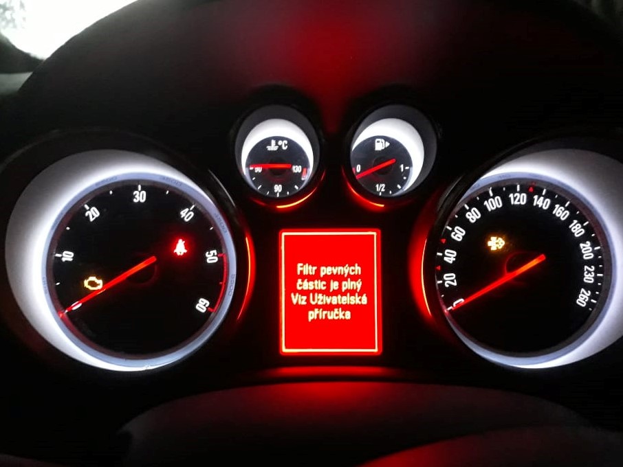

Zdar chlapáci zkusím se zeptat o radu vlastním opel astra J 2010 1.7 DT 92KW, auto nejde natočit , při zapnutí klíčku startuje když chytne tak jen na pár sekund a chcípne . Když vydrží o pár minut déle nastartované tak mi to příjde že nejde na všechny válce nemá ten správný čistý zvuk . a stejně chcípne při každém startu ,připojeno na Diagnostiku a ukázalo mi to viz foto . Napadla mě varianta řídící jednotka ? neměl by třeba někdo radu nebo už se stím někdo setkal . Díky za veškeré info . Přikládám fotky z diagnostiky a z palubního pc .

No chlape to bude ten filter na vine. Niekto nieco zanedbal ... treba to nejako nastartovat a jazdit nech sa vypali DPF-ko. Plynula jazda na nizsi prevodovy stupen a vyssie otacky (nad 2000)

když by to jezdilo tak bych ho rád vypálil jenže při nastartování nedrží ani volnoběh hned nebo po pár vteřinách to chcípá .

Tak zostáva asi len odťah do servisu a pokúsiť sa vyvolať regeneráciu DPF softwarovo (niekde som čítal, že sa to dá). Chvalabohu, že ja takú vymoženosť (DPF, AGR) nemám - prichádzam o veľa

Diag ti pise aj problem s immobilizerom, vymaz chyby a skus nastartovat s druhym klucom nech vylucis tuto moznost....
