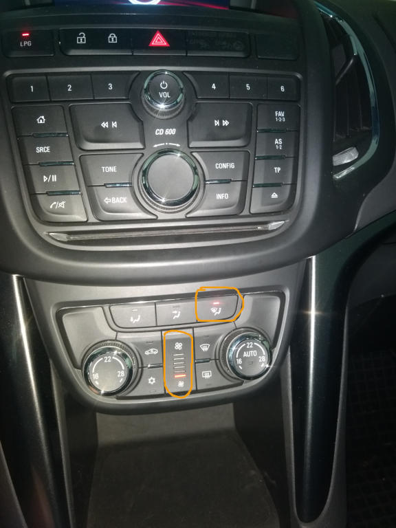

pre istotu pridám fotku kde som zakrúžkoval ktoré tlačítka som mal zapnuté

Ty máš (podľa obr.) zapnuté odhmlievanie čelného skla, vtedy sa zapína klíma automaticky - je to spomínané aj v príručke.

Odhmlievanie čelného skla je iný kombík. Ako som písal, to je známy fakt že keď si to zapneš, pustí sa klíma a ventilátor na 5 a smer iba na okno. Ja ho však mám v tomto prípade vypnutý.
odhmlievanie
odhmlievanie
Mám zapnutý len smer na okno.
