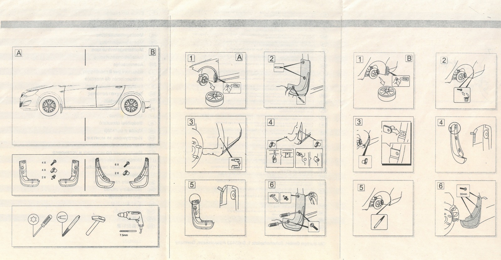

Tak jsem si zakoupil originál zadní zástěrky na svou 5dv Astru J. Přikládám zde originál návod co byl dodán. Montáž budu provádět později.
Pro zajímavoost, k demontáži a montáži šroubů, je potřeba TORX - T20. Původní šrouby nelze použít, protože mají délku pouze 2cm a je potřeba délka 3cm, zjištěno po prvotním zkoumání.
Snat seženu ty samé na TORX v obchodě.
