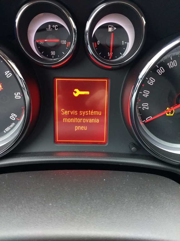

Ahoj,
Dnes mi pri nastartovani bliklo na hlavnom displeji nieco v zmysle "Skontrolujte system merania tlaku"
Ked som sa v menu dostal na zobrazenie na ktorom kolese je aky tlak tak 3 idu a stvrte koleso tam ma -- Tak urcite bude pricina tej hlasky a svietenia ikonky v budikoch ktora znaci problem s tymto systemom merania.
Neviete niekto aku ma vydrz bateria senzorov ?
Auto ma 2 roky.
PS: Ked budem prezuvat na zimne tak mi ta ikonka v budikoch nebude vadit lebo som si na nu v zime zvykol kedze, na zimnej sade nemam senzory. Ked to uz musi byt na tej letnej tak som myslel ze to vydrzi aspon 5 rokov.

Ahojte,
nahram aj obrazky aby bolo vidiet ako to vyzera :)
Tak asi neviete, cim by to mohlo byt a je tam ta moznost, ze proste odisla baterka :(

V senzoru je vysílač a někde (možná v podběhu) bude přijímač, potom to nějaká jednotka vyhodnocuje. Zkusil bych přehodit dvě kola a ty senzory znova spárovat. Tím se ověří, jestli se vpravo vzadu jiné kolo spáruje (přijímač bude O.K.) a jestli se ten "vadný" senzor nespáruje jinde. Tohle by s velkou jistotou ukázalo, kde je problém.
Pokud by to byl ten senzor, tak bych koupil jeden nový a ten starý kuchnul, vyměnil v něm baterii a připravil si ho jako náhradní.
