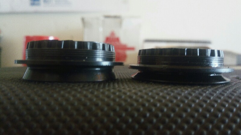

Tak dnes som to tesnenie dal vymeniť, veľmi šikovný mechanik, a zrovna tam mal Insigniu 2010 so zadretým motorom 2.0 CDTI samozrejme ignorácia hlášky nízkeho tlaku oleja. Tesnenie už som mal načaté myslím. A určite to nieje robota na pol hodku. Rátajte min. 7 hodín.. Bol som pri tom. Vaňa dole poloos tiež atď... Ale som spokojný..
