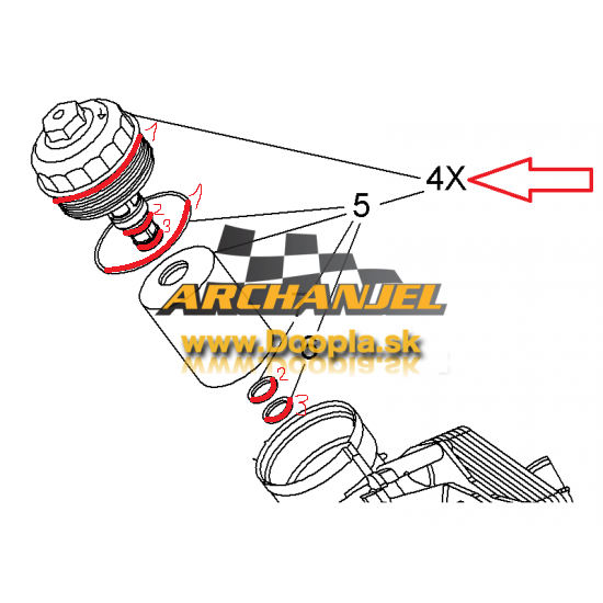

Neviete naco su pri olejovom filtry 4 skoro rovnake tesnenia a jedno velke? Pouzil som len jedno velke na veko a 2 male na hriadelku...nieco som zabudol? :)

takk maš tam 4 tesnenia, 1 veľke to ide na to vyčko potom tie 2 menšie idu na tu tenšiu časť toho výčka na ktoré nasúvaš filter, ja ked si mením olej tak si mením všetky tesnenia, aj mi to bolo odporúčane v servise meniť gumičky, je to sekunda roboty a nove gumičky su nove gumičky :) takže na to :)

Samozrejme ze dam nove tesnenia ked su pri filtry, lenze kde? Na tu hriadelku idu len 2 dole...hore vnutry vicka nic nebolo, ani drazky na gumicky...
Mas ten isty system?

áno, mám ten istý motor, len ja mam 2011 ale myslím si že to je to isté, a hore na tom vyčku je hore nad závitom tá veľka gumička na milion % tam je lebo ta utesnuje výčko aby olej netlačilo von a to tesnenie nie je vo vnutri ale vonku je nad závitom vyčka

Ved to velke jedno tesnenenie mam vymenene nad zavitom co je...o tom som sa nebavil...zaujimaju ma tie 4 male tesnenia kde idu, nakolko som nasiel len 2 na hriadelke dole co su ako na obrazku...

tak pardon sme sa nepochopili :) noo a tie 2 si vymenil správne a tamte 2 maš záložné, lebo su ľudia ktorý by napríklad tesnenie stratili, alebo roztrhli (poznám takých) takže asi do zálohy :)

Tak zistil som ze tie 4 male tesnenia tam nie su pre srandu... Dalsie 2 idu na velku dutu srubu ktora je v bloku filtra..
