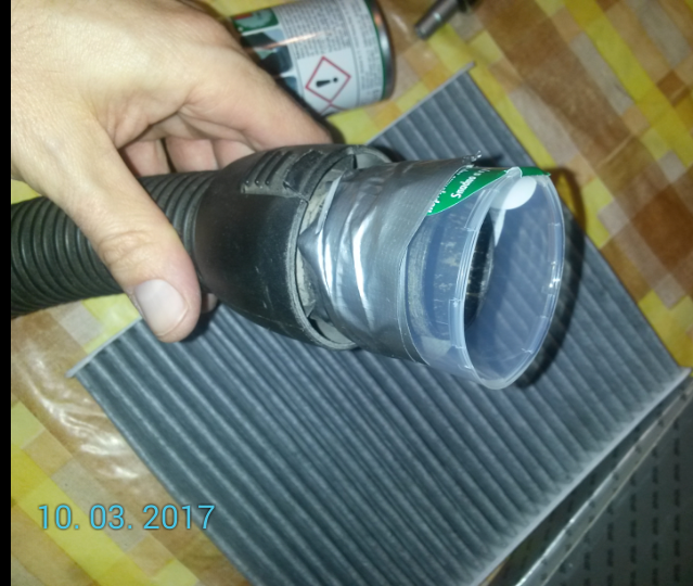

Jasne, ze to staci ;) Bol ucinny. Sonax je tiez len 150ml a naposledy som mal tiez nieco ine, male a bolo to v pohode.
Re: Desinfekce klimatizace.
Prave dezinfekujem :D
Som zvedavy na ten sonax dost jemny sa zdal
Beriem spat. Vetram akurat. Je to silne ako ekrazit. A dajte si krabicku pod sprej aby kondenzat netiekol vsade ako mne

zaujímavé riešeniea prevedenie :D prečo cez predok? dal si aj vnútorný okruh? a zapol si predpokladám všetky tri smery prudenia vzduchu?
Dal vnutorny jasne a vsetky okruhy a preto lebo tade to krasne vtahuje do systemu a vyparnika, kde je najviac bakterii a zdroj smradu.

Nechcem vam kazit zabavku ;) ale spravne a jednoducho sa to robi presne ako na tom videu a postacuje to...
https://www.youtube.com/watch?v=eH3kX8-aCKM
Pouzivam tiez ten sonax je super a aj vzadu na nom je presne ten isty postup napisany tusim...
vies, je to jednoduche..no vycisti to tak isto potrubia? druha vec, vyberal filter, nevyberal, dal novy pred tym nez to pustil, ci nechal stary s bakteriami?
podla mna, tu valeo ma daleko serioznejsi postup a podla tohto som sa inspiroval ja
https://www.youtube.com/watch?v=FYVLlUbYvTA
Dark69
Příspěvky: 447
Příspěvek od Dark69 »
Veľmi pekný návod, valeo je špička v tomto..... Je to na každého rozhodnutí, ak niekto to nechce demontovať stačí ten sonax pustiť ako je na tom videu a netreba meniť ani filter...Ono to má zničiť baktérie a nie čistiť, takže účel to splní a aj to treba opakovať každý pol rok.....A vzduchom sa to dostane všade.....Ale samozrejme tvoj spôsob je veľmi dobrý taktiež ;)
