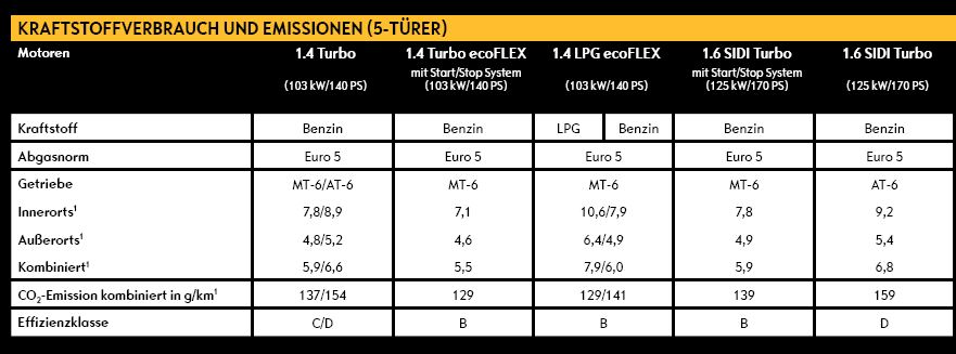

Kdyz jsem pospichal a jel po D1 takovym tim klasickym dejednickovym stylem (mimo jine i hodinka v kolone a s AC) tak byla spotreba 9,1l/100km, cesta zpet zase se zacpou pri uvolnene jizde 140kmh byla spotreba cca 7,2. Ale na hodnoceni spotreby je asi jeste brzo. Na sestku pri 130kmh po rovine to je 4,5 - 6,5 litru, toci to kolem 2tis otacek. Jeste se podívej na spotreby v priloze se systemem start&stop a bez.
