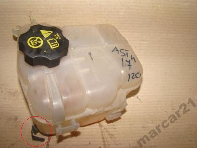

Nádržka chl. kvapaliny - konektor na čidle hladiny je červene zakrúžkovaný
						Re: Počet záložiek v menu grafického displeja
Diky, nadrz v astre je bez cidla, spis bych potreboval obrazek, kde hledat kabelaz.jack píše:Nádržka chl. kvapaliny - konektor na čidle hladiny je červene zakrúžkovaný
