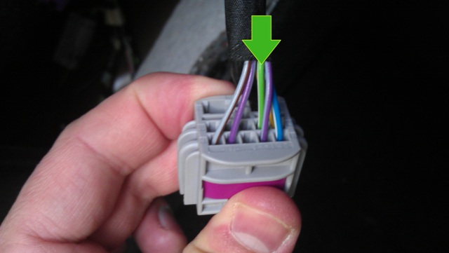

Tak uz som si to zistil sam.
Ak by niekto potreboval 12 V zo svetla spiatocky je to zelenobiely kabel na tomto konektore.
Konektor nad zadnou poistkovou skrinov.

Tento zelenobiely kábel je aj priamo na spiatočke ale akosi ho neviem nájsť pri poistkovej skrinke. Pošli mi prosím lepšiu fotku, kde ho nájdem na zadnej poistkovej skrinke (v zadnom blatníku). Kde je zasunutý ten konektor na tvojej fotke a kde si zapojil druhý kábel GND/0V?
Mozeš poslať fotku napojenia oboch káblov (+12V, 0V)?
