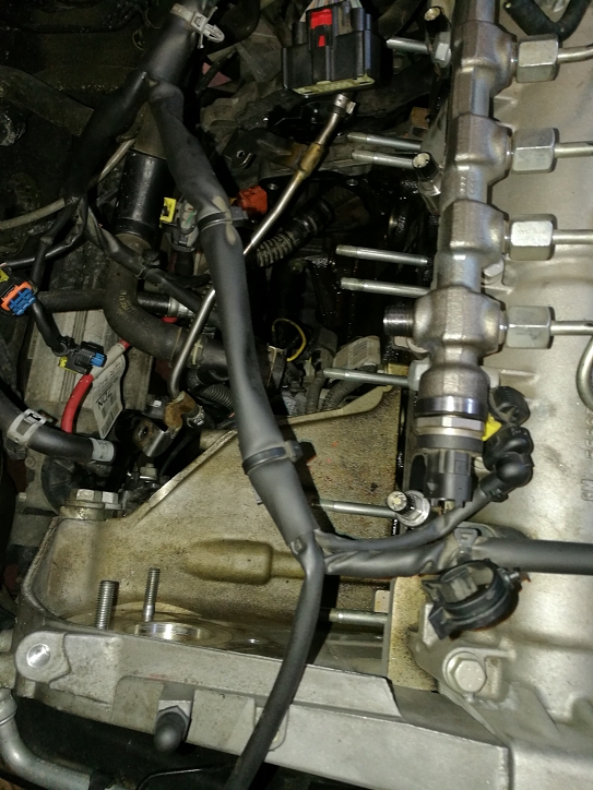

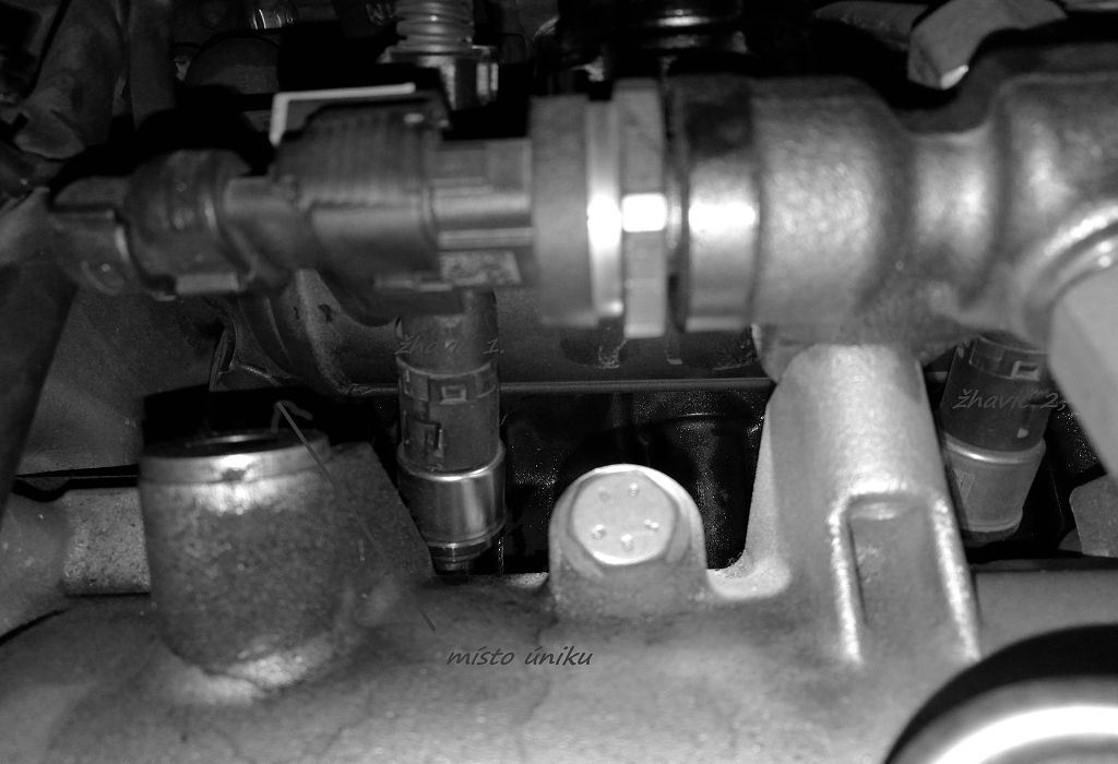

Mám problém. Na Astře 2.0 cdti ( A20DTH) se strácí chlad.kapalina.
Našel jsem místo úniku chlad. kapaliny v místě sání vzduchu směrem k předku , a hromadí se mezi 1.-2. žhavičem.
Obrázek
Obrázek
Zezadu je do sání napojená voda přímo z nádobky. To je výstup vyhřívání? A někde zespoda na hlavě motoru je vstup?
Setkal jsete se někdo s tímto místem úniku?
Co bylo příčinou?
Snad jen nějaké těsnění. Celé sání by stálo asi balík.
Díky za odpovědi. Roman

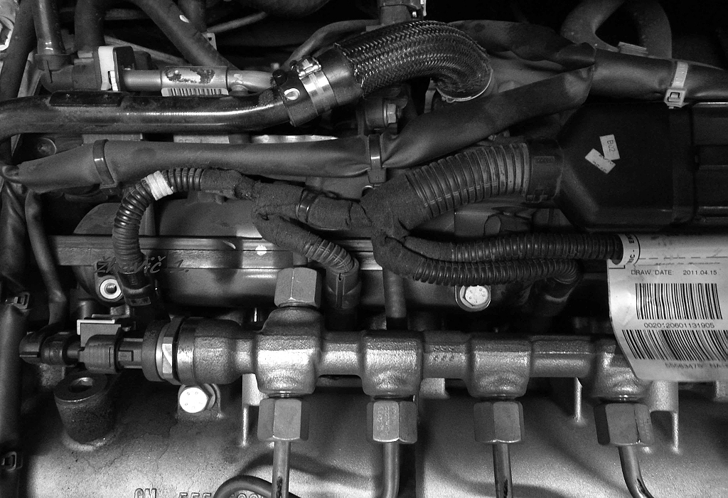

Přiložené fotky úniku.

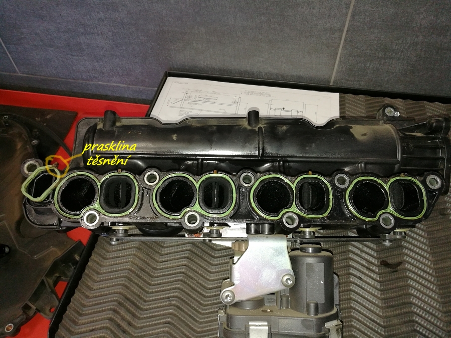

Tak problém odhalen.
Prasklé těsnění na kolektoru sání. viz foto.
Nejhorší je den na demontáž a den na složení 1/3 motoru.
Auto svěřeno známému mechanikovi.
Cena (práce + těsnění) bude do 6000Kč.
