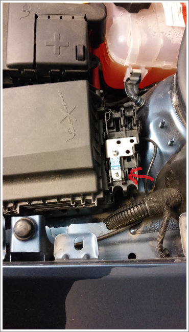

čavte, minule som len tak pozrel do poistnej skrine a skrinky nad, kde je 100A poistka a na počudovanie tam chýba jedna matica :? :? , vie niekto čo je to za poistku, chýbajúca matica označená šípkou,
