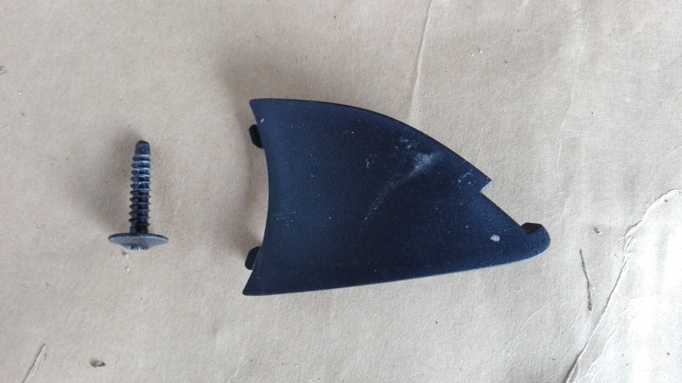

Detail horní i spodní krytky

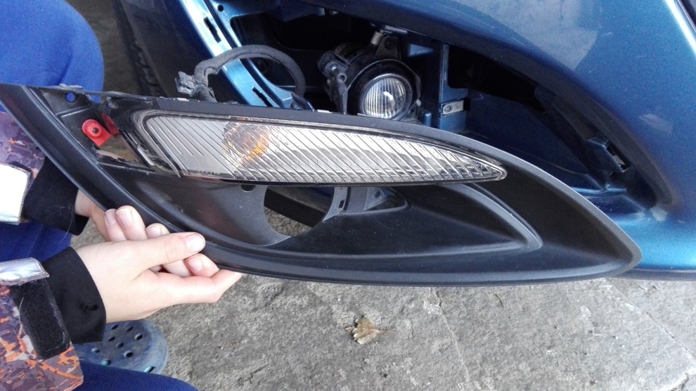

Re: Dotaz na demontáž celku blinkr+mlhovka (facelift)
Příspěvek od R@dek »

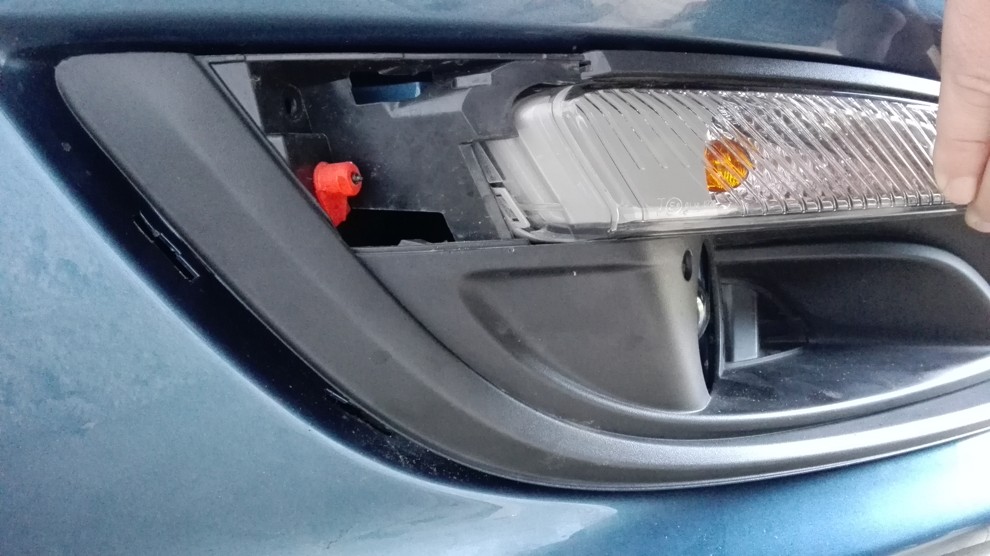

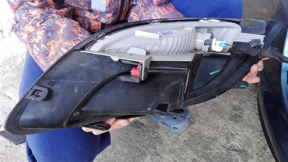

Vyjmutí dílu se směrovým světlem. V zadní části jsou 2 ks plastových zobáčků a v přední části je 1 ks plastový zobáček

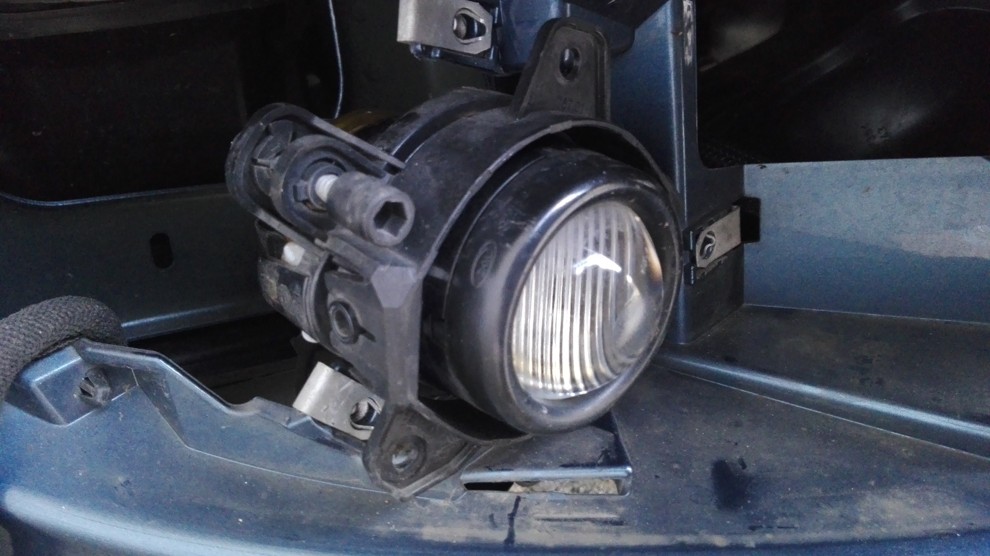

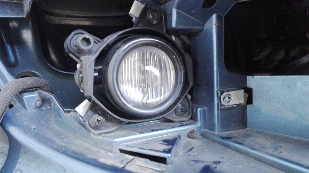

Nakonec vyjmutí světla mlhovky

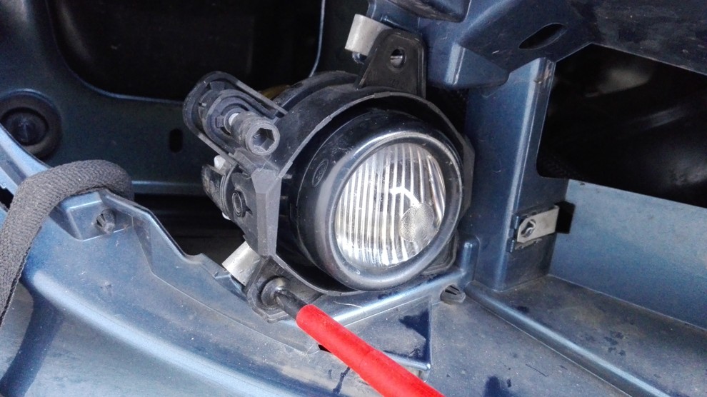

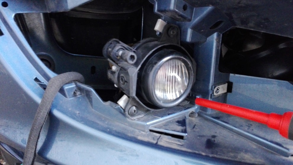

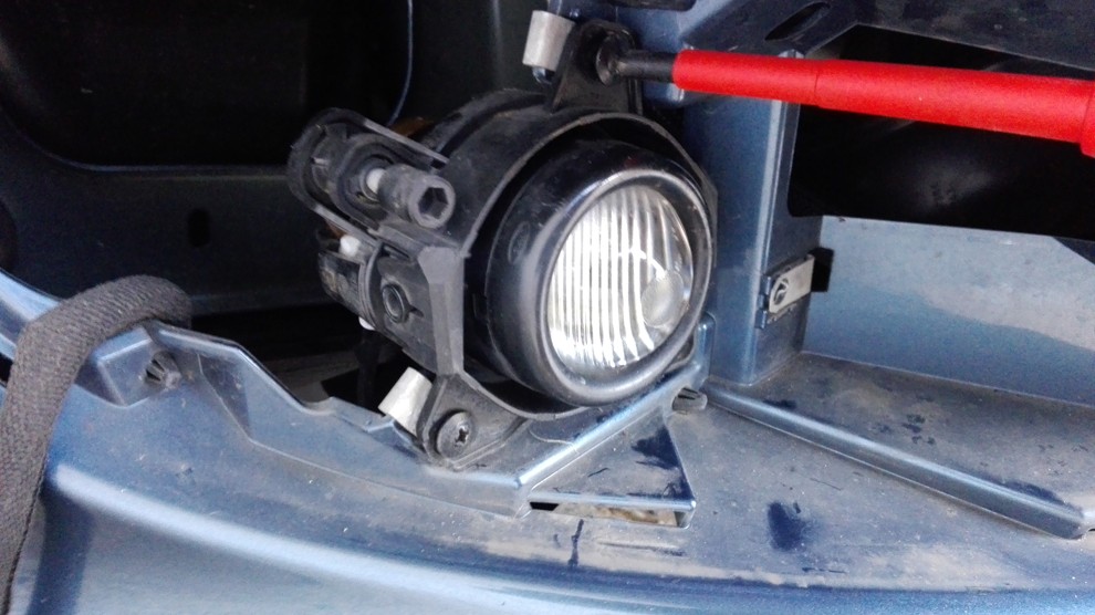

Jsou tam celkem 3 ks šroubků, které je nutno demontovat
R@dek
Příspěvky: 283

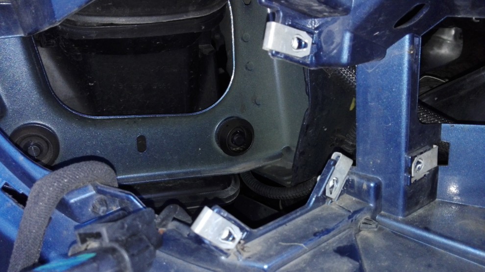

Po odšroubování je možné mlhovku vyjmout a celý prostor je prázdný.
