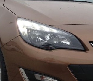

Mne sa to správa tak isto, takže to robím takto (keď vchádzam do garáže):
- pred naštartovaní otočím kľúčom do polohy I
- na displeji mi svieti nápis "Kontrola" a pokiaľ sa mi rozsvieti aj kontrolka tlmených (parkovacích) svetiel (podľa intenzity denného svetla - v tieni, šero,....), tak vypnem automatické zapínanie denných svetiel a svietia mi len denné svetlá
- keď teraz vojdem do garáže, tak sa mi už svetlá automaticky neprepnú na tlmené
(a pri vychádzaní z garáže je to to isté, len mi zostane svietiť LED-denné svietenie)
Len chcem podotknúť, že má LED-denné svietenie.
