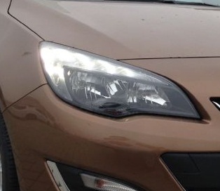

Ale ja mam trosku iny pribeh.
Je den, idem do garaze nastartujem auto a svetla skocia na tlmene (stretavacky). Vycuvam z garaze a uz svietia denne.
Je den, idem autom a svietia denne svetla. Pridem domov a parkujem do garaze a sup zapnu sa tlmene (stretavacky)
V obidvoch pripadoch sa tlmene (stretavacky) zapli len na chvilu a zbytocne. Potom tie halogenky dlho nevydrzia ...
Poradte nejaky trik.
vdaka

to je podla mna samozrejme, radsej nech zapnu vcas, ako keby si mal ist do tunela priklad a zapli ti niekde po 200-300m pred koncom tunela.

Mne sa to správa tak isto, takže to robím takto (keď vchádzam do garáže):mater píše: Je den, idem do garaze nastartujem auto a svetla skocia na tlmene (stretavacky). Vycuvam z garaze a uz svietia denne.
vdaka
- pred naštartovaní otočím kľúčom do polohy I
- na displeji mi svieti nápis "Kontrola" a pokiaľ sa mi rozsvieti aj kontrolka tlmených (parkovacích) svetiel (podľa intenzity denného svetla - v tieni, šero,....), tak vypnem automatické zapínanie denných svetiel a svietia mi len denné svetlá
- keď teraz vojdem do garáže, tak sa mi už svetlá automaticky neprepnú na tlmené
(a pri vychádzaní z garáže je to to isté, len mi zostane svietiť LED-denné svietenie)
Len chcem podotknúť, že má LED-denné svietenie.

Ano ale vzdy na to musis mysliet, skoda ze tam nedali normalne on/off tlacitko. Miesto toho tam je koliesko s ihlickovymi kontaktami, co sa supu po plosnom spoji. Velmi labilne riesenie, dokonca ked k tomu prilozim ucho, tak v tom vypinaci bzuci - tie kontakty tam nie su velmi pevne spojene.

Jasne, vypnut automatiku, a zapinat svetla manualne.
Neviem kde robim chybu, ale po vypnuti motora a po novom nastartovani je tam zase auto.
Kazdopadne, chcem mat automaticke svetla, len ma znervoznuje to zapinanie halogenovych ziaroviek na kratku chvilu kym vycuvam alebo vojdem do garaze. Skracuje im to zivotnost.
Asi kupim do garazi tento reflektor https://www.alza.sk/solight-vonkajsia-r ... 78.htm?o=1
Oklamem s nim svetelny sensor v aute. Myslim, ze vydrzi ovela viez zapnuti a vypnuti ako halogenky v aute.

zase ta polozka za halogeny je bagatel a len skrz toho investovat dalsie prachy, ci si to prepinat manualne je podla mna zbytocny luxus. inak na predoslej aute som nemal vypalenu ziarovku za 2,5 roka a 100tis km ani raz.

Jedine prerobit ten ovladac svetiel - mozno by stacilo z neho vybrat pruzinku, ktora ho stale vracia do auto polohy
Potom by si otocil do 0 a tam by ostal. Dalsia moznost SW uprava RJ.
