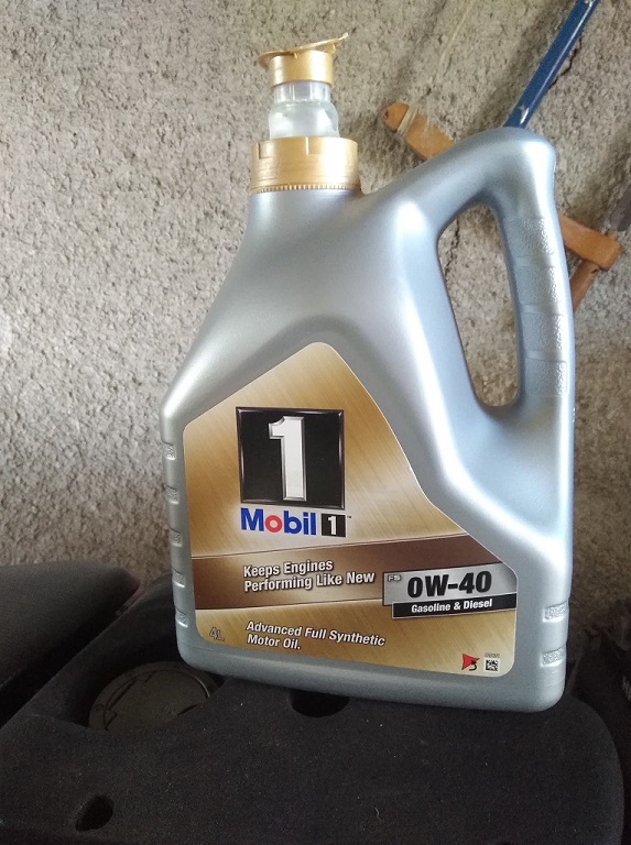

v sobotu vymena oleja, vratil som sa k Mobil 1..
pri pouziti 0W40 mi pride motor tichsi

To uz je ale FS - nesplna normy pre nas motor, aj ked mozno iba teoreticky - licencne.

a normy praveze splna..API SN, SM, SL, SJ - ACEA A3/B3, A3/B4
akurat mu chyba schvalenie od GM, ale to je cisty marketing..

Ked Mobil1, tak by som dal niektory z ich Dexosov gen2:
https://www.astra-j.cz/viewtopic.php?f= ... l+1#p20856
Ale ked ti vyhovuje 0w40, tak potom ok. Tiez sa mi zdalo, ze motor mal lepsi prejav s hustejsim olejom, klavne pri vytoceni.

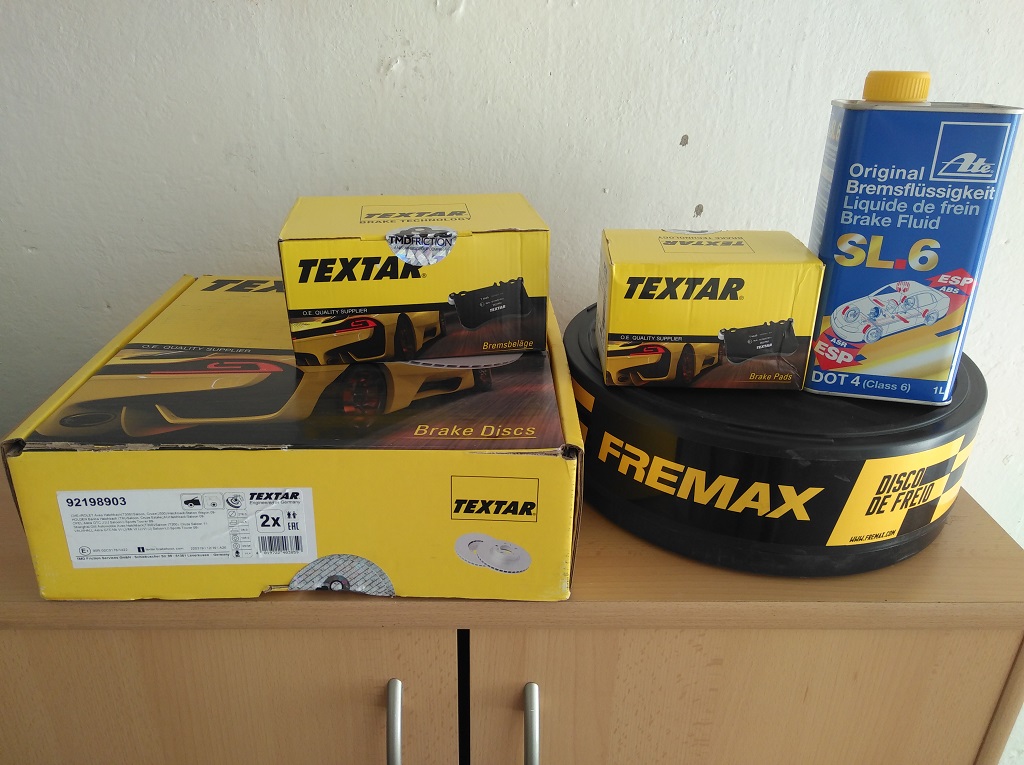

..od soboty uz aj brzdy mam na komplet nove..
predne kotuce boli na minime, aj ked dosky boli este v pohode - vydrzali by sezonu, dve..,
zadne kotuce aj dosky boli na tom horsie, na mojej strane bola doska uplne spalena - zasekla sa a to sposobovalo aj to obcasne piskanie po zahriati brzd
brzdovu kvapalinu som vymenil tiez, mam na nejaky cas pokoj..tak a teraz zabieham

ani ja som nepoznal, chcel som cely komplet od Textar-u, ale zial zadne kotuce sa nedali dlhsiu dobu zohnat
kolega je BMW fanda a oni davaju tieto Fremax kotuce v kombinacii s Hella-pagid doskami a velmi si to chvalia, tak som ich teda dal na zadne..kedze zas z nich nebolo mozne objednat na astru predne kotuce (dosky nie su u nas vobec k dispozicii)..
inak je to made in Brazil, kotuce su vysoko uhlikove - su az tmavosive a maju po celom obvode tenke drazky, vdaka ktorym ich udajne nie je potrebne zabiehat..no zatial brzdia, po case budem mudrejsi
v kazdom pripade na prednych sa ligocu Textary a vzadu su taketo sede Fremaxy..ale urcite sa ich netreba bat
