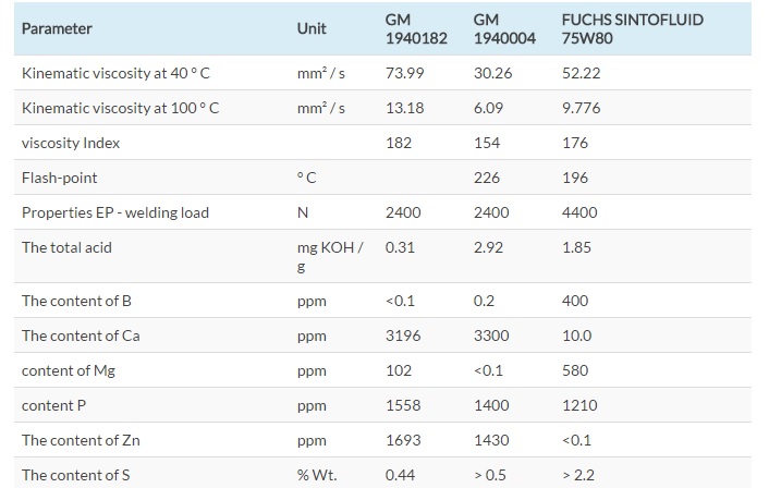

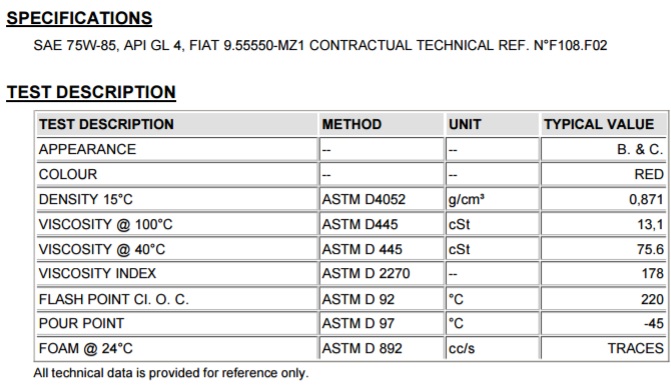

Porovnanie olejov - zaujimave je, ze ten stary GM olej cervenej farby 1940182 do 2012 (GL4) ma takmer rovnake vlastnosti ako Tutela Transmission Matryx
https://www.pli-petronas.com/uk/product ... la-technyx
(Cim vyssia viskozita, tym hustejsi)
Zaujimave je, ze pri 100C, co je casto jazda po dialnici 6st, je hustejsi, nez novy zlty olej. Preto ho asi Opel stale doporucuje pre stare prevodovky bez mazacieho kanalika, ze sa lepsie drzi na loziskach???

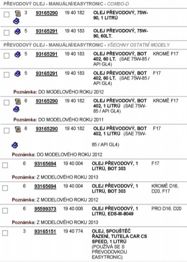

Mam tu vypis zo systemu GM, pre automat dokonca zachovavaju nazov Tutela, takze je predpoklad, ze aj manual bude Tutela. (Dalej je tam este Total Elf, ale to je pre motory a prevodovky Renault v dodavkach) Novy zlty 1940004 ma este aj nazov BOT 303. To by mal byt Tutela Car(Transmission) Technyx GL-4+

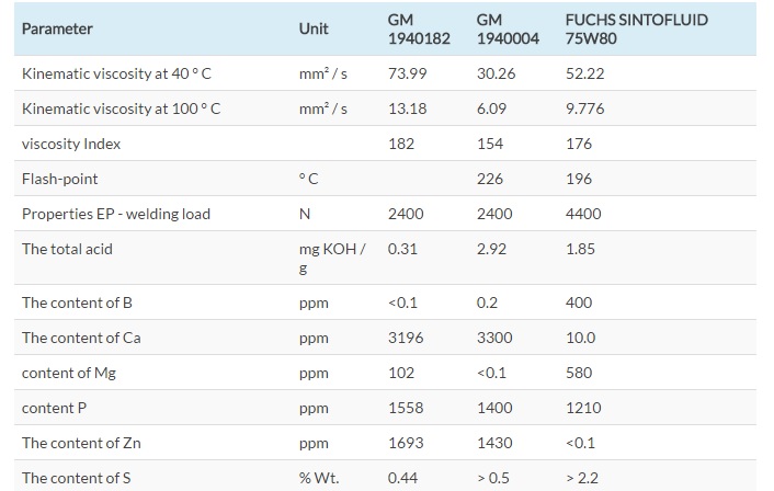

http://www.extranetpli.eu.petronas.com/ ... ec_ENG.pdf
